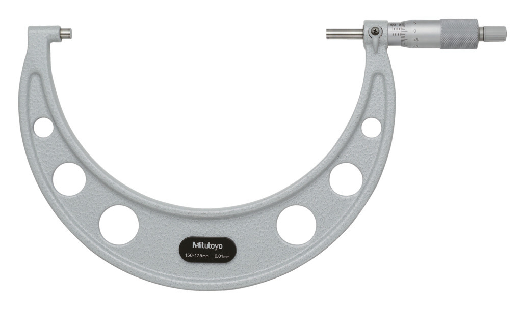

標準外側マイクロメータ OM
標準価格(税抜): 28,300円
測定範囲(mm): 150 ~ 175 目量(mm) : 0.01
/pim-assets/medias_converted/Highres/Mitutoyo/Media/Image/01_Micrometers/01_0_103-143_2021_03_FS_1.psd
  • 測定面は超硬合金チップ付き
  • 定圧装置付き
