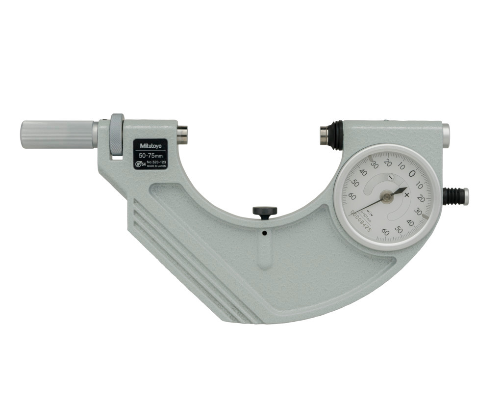

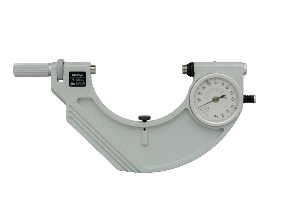

量産部品の測定に最適です。
  • 精度良く連続で合否判定が可能な、指示器内蔵のスナップメータです。持ち手の押しボタンでアンビルと指針が動き、ワークの着脱をスピーディーに実行できます。
  • スタンドに取り付けての測定を想定した設計で、安定した測定を実現します。
  • 指示誤差1 μm、目量1 μmの高精度化を実現しています。
  • 研削クーラントの飛沫などが直接かかる加工現場での使用が可能な保護等級IP54の防水構造です。
  • インジケータ部のオオイ板にハードコーティング処理を施し、耐油性、耐傷性が向上しています。
