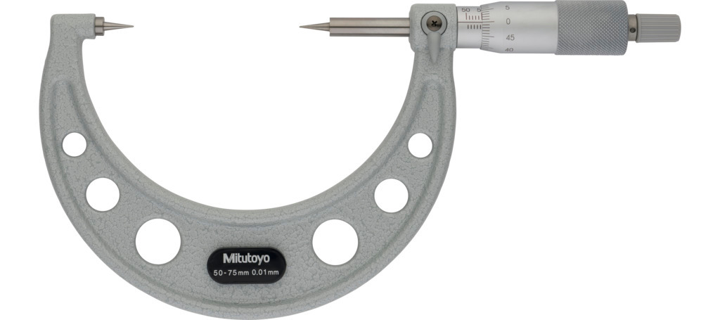

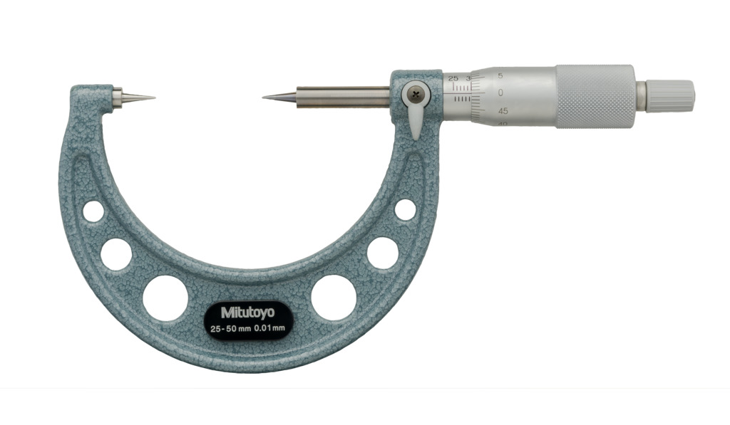

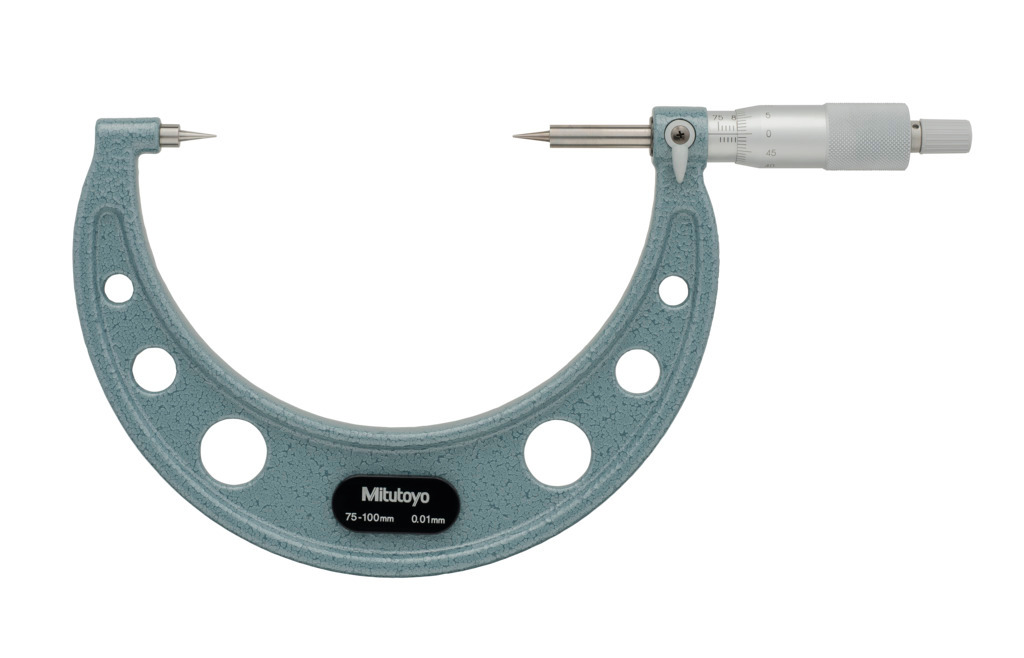

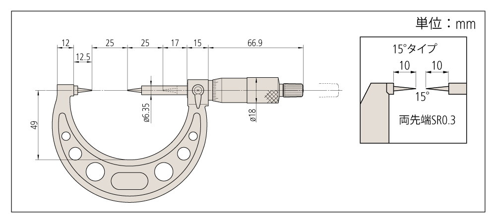

ドリルのウェブ直径などのような谷径の測定に使用します。
  • 両測定面が鋭角となっており、ドリルのウェブ直径などのような谷径の測定に適したポイントマイクロメータです。
  • 測定子の先端SRは0.3mmを標準とします。
  • 測定面超硬合金チップ付きもあります。
  • 定圧装置付き

先端角度(°)
15
15
15
15
15
15
15
15
30
30
30
30
30
30
30
30
±3
±3
±3
±4
±3
±3
±3
±4
±3
±3
±3
±4
±3
±3
±3
±4
