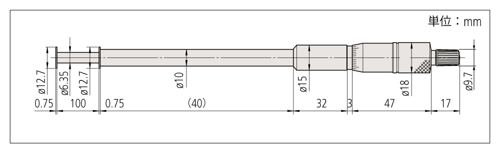

内側・外側の溝幅測定などに使用され、測定子はツバ付特殊機構になっています。
  • 測定子がツバ付き特殊機構で、内側・外側の溝幅測定などに便利なグルーブマイクロメータです。
  • 定圧装置(正逆ラチェットストップ)付き
  • 外側測定(0~25mmは除く)、内側測定は基点調整のための基準ゲージが別途必要です。
  • スピンドルは直進式

ツバ(測定子)の外径寸法(φmm)
12.7
12.7
12.7
12.7
