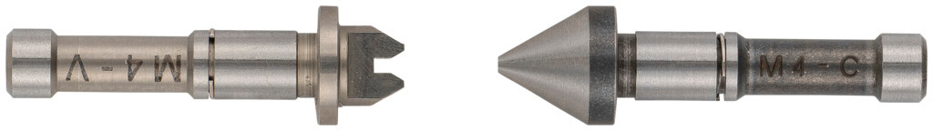

替駒測定子 メートル(ユニファイ)用(一対)
標準価格(税抜): 12,600円
/pim-assets/medias_converted/Highres/Mitutoyo/Media/Image/01_Micrometers/01_0_126-803_20230822_FS_1.psd
符号 M1 (U1) M2 (U2) M3 (U3) M4 (U4) M5 (U5) M6 (U6)
126-801
126-802
126-803
126-804
126-805
126-806
¥ 12600
¥ 11900
¥ 12600
¥ 12600
¥ 12600
¥ 11900
替駒測定ピッチ区分(mm) 最小
0.4
0.6
3.5
5.5
替駒測定ピッチ区分(mm) 最大
0.5
0.9
1.75
替駒測定ピッチ区分(山数) 最小
48
28
14
9
3.5
替駒測定ピッチ区分(山数) 最大
64
44
24
13
4.5
半角誤差:±30'
半角誤差:±20'
半角誤差:±15'
半角誤差:±10'
半角誤差:±10'
半角誤差:±10'
