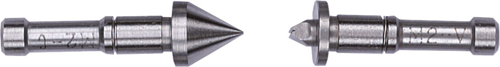

替駒測定子 メートル(ユニファイ)用(一対)
| 符号 | M1 (U1) | M2 (U2) | M3 (U3) | M4 (U4) | M5 (U5) | M6 (U6) |
126-801 |
126-802 |
126-803 |
126-804 |
126-805 |
126-806 |
¥ 12600 |
¥ 12600 |
¥ 12600 |
¥ 12600 |
¥ 12600 |
¥ 12600 |
替駒測定ピッチ区分(mm) 最小 |
0.4 |
0.6 |
1 |
2 |
3.5 |
5.5 |
替駒測定ピッチ区分(mm) 最大 |
0.5 |
0.9 |
1.75 |
3 |
5 |
7 |
替駒測定ピッチ区分(山数) 最小 |
48 |
28 |
14 |
9 |
5 |
3.5 |
替駒測定ピッチ区分(山数) 最大 |
64 |
44 |
24 |
13 |
8 |
4.5 |
半角誤差:±30' |
半角誤差:±20' |
半角誤差:±15' |
半角誤差:±10' |
半角誤差:±10' |
半角誤差:±10' |
