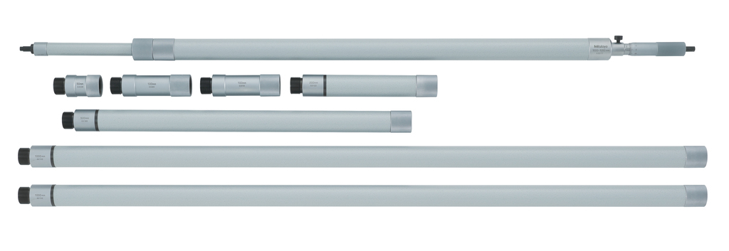

つぎたしパイプ形内側マイクロメータ IMJ(セット)
標準価格(税抜): 504,000円
測定範囲(mm): 1000 ~ 4000 目量(mm) : 0.01
/pim-assets/medias_converted/Highres/Mitutoyo/Media/Image/01_Micrometers/01_0_140-159_202607_FS_1.jpg
1個の本体に数本のつぎたしパイプを組み合わせて、広範囲の内側測定ができます。
  • 1個の本体に数本の「つぎたしパイプ」を組み合わせて、広範囲の内側測定ができます。
  • 基点調整のための基準ゲージが別途必要です。
  • 測定面超硬合金チップ付き
符号 IMJ-500 IMJ-900 IMJ-1300 IMJ-1700 IMJ-2100 IMJ-2000 IMJ-3000 IMJ-4000 IMJ-5000
