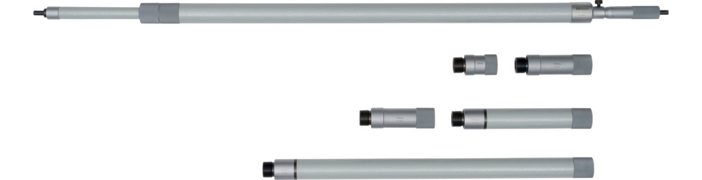

つぎたしパイプ形内側マイクロメータ IMJ(セット)
                                                                          1個の本体に数本の「つぎたしパイプ」を組み合わせて、広範囲の内側測定ができます。
                                                                          基点調整のための基準ゲージが別途必要です。
                                                                          測定面超硬合金チップ付き
