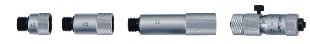

つぎたしロッド形内側マイクロメータ IMZ(セット)
標準価格(税抜): 31,700円
測定範囲(mm): 50 ~ 150 目量(mm) : 0.01
/pim-assets/medias_converted/Highres/Mitutoyo/Media/Image/MEU/Inside Micrometer/137-201__z1.jpg
1個の本体に数本の基準棒を内蔵したロッドを組み合わせて、広範囲の内側測定ができます。
  • 1個の本体に数本の「基準棒を内蔵したロッド」を組み合わせて、広範囲の内側測定ができます。
  • 基点調整のための基準ゲージが別途必要です。
  • 測定面は超硬合金チップなしと超硬合金チップ付きがあります。 (IMZ-MJは超硬合金チップ付きのみ)
  • 基点調整のための基準ゲージとして、ゲージブロックアクセサリセット、セラ内側マイクロチェッカ、セットリング(呼び寸法300 mm以下)を取り揃えています。

ロッド本数:3本(13、25、50 mm)
本体:50~63 mm
ロッド本数:5本(13、25、50、50、100 mm)
本体:50~60 mm
ロッド本数:6本(13、25、50、50、100、200mm)
本体:50~63 mm
ロッド本数:8本(13、25、50、50、100、200、200、300 mm)
本体:50~63 mm
ロッド本数:10本(13、25、50、50、100、200、200、200、300、300 mm)
本体:50~63 mm
