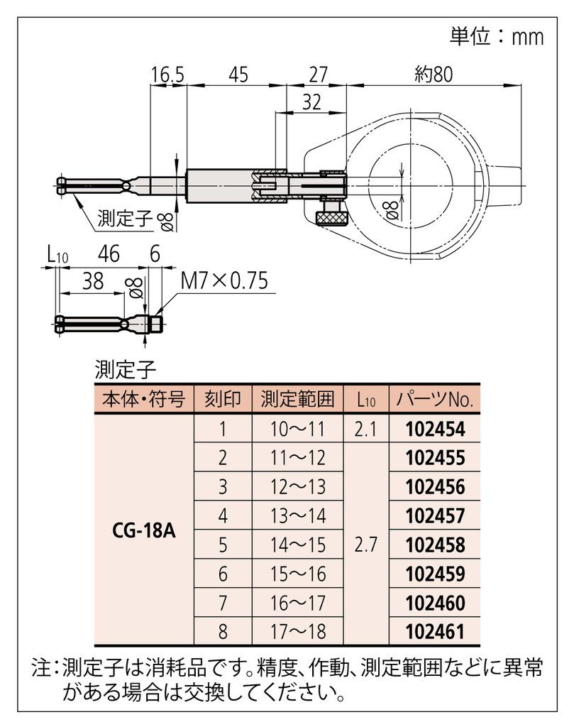

小口径シリンダゲージ CG-A
ø7~18 mmの小穴測定用シリンダゲージです。
指示器(ダイヤルゲージ)はオプションとなります。
小口径測定スタンド(No.215-120-10)と組み合わせることで、多数測定を効率化できます。
| 符号 | CG-10A | CG-18A |
526-101 |
526-102 |
¥ 35300 |
¥ 37100 |
測定範囲(mm) |
7~10
10~18
広範囲精度(µm) |
4 |
6 |
繰返し精密度(µm) |
2 |
2 |
標準付属品
CS-15X
- 215-120-10
- 136,000円
- 2046AB
- 6,290円
- 2109AB-10
- 14,900円
- 2972AB
- 8,470円
- 2900AB-10
- 15,200円
ID-C112GXB2
- 543-310B-10
- 49,400円
セットリング 1 mm
- 177-220
- 10,000円
セットリング 1.1 mm
- 177-222
- 10,600円
セットリング 1.2 mm
- 177-225
- 10,600円
セットリング 1.3 mm
- 177-227
- 10,600円
