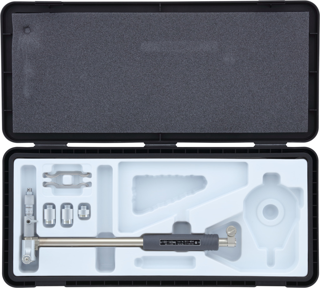

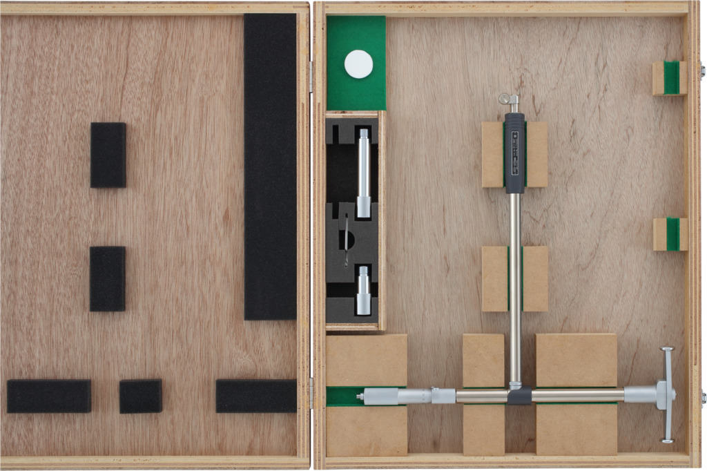

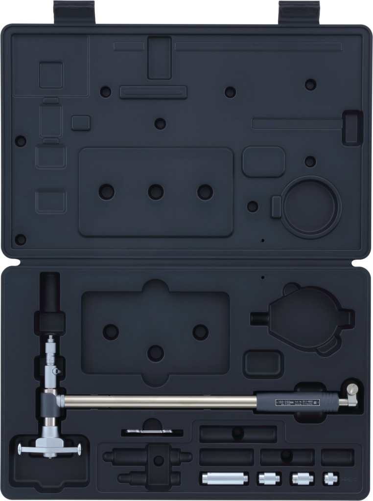

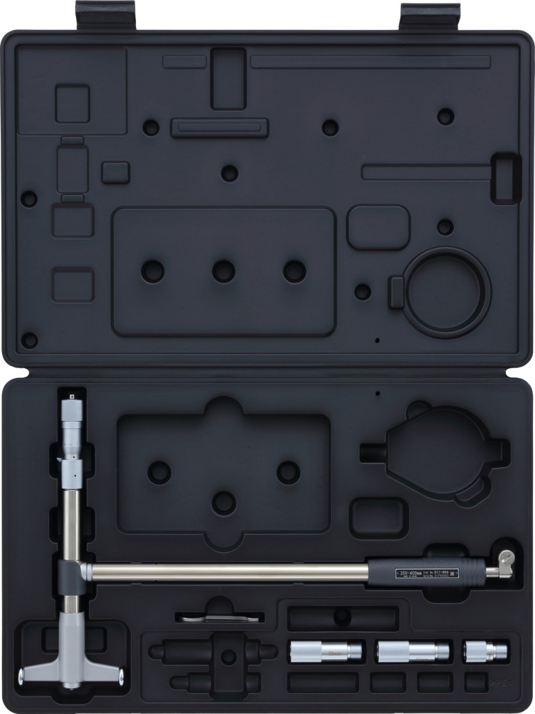

マイクロメータヘッドで測定寸法の設定が簡単にできます。
  • 測定部のマイクロメータヘッドを使って簡単に測定寸法を調節できますので、アンビルやワッシャを交換する必要がありません。
  • 測定子の先端は超硬合金ボール製で、耐久性・耐摩耗性に優れています。
