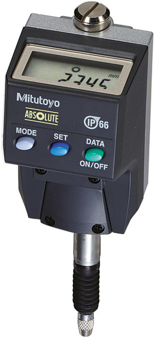

ABSクーラントプルーフデジマチックインジケータ ID-B
保護等級IP66
標準価格(税抜): 46,600円
測定範囲(mm): 5.08 最小表示量(mm) : 0.001 ~ 0.01
/pim-assets/medias_converted/Highres/Mitutoyo/Media/Image/04_Indicators/04_2_543-585_000000_FS_1.psd
保護等級IP66を実現した、バックプランジャータイプのデジマチックインジケータです。
商品紹介動画
使いやすさと高品質、高精度をお届けする比較測定機、デジマチックインジケータ。
  • 本体幅わずか35 mmのスリムタイプ且つ保護等級IP66※を実現しており、様々な場面で活躍できるモデルです。
  • 絶対原点を持つミツトヨ独自のABS (アブソリュート)センサを搭載しており、電源ONごとの原点合わせが不要です。オーバースピードエラーの発生もなく、信頼性に優れております。
  • 上・下限値を設定することにより、公差判定測定が可能となります。
  • ダイヤルゲージでも幅広く使われているバックプランジャータイプです。スピンドル移動量を直接読み取る構造のため5 mmストロークでも高精度化を実現しました。
