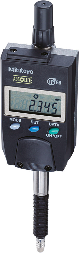

本体幅わずか35 mmのスリムタイプ且つ保護等級IP66※を実現しており、様々な場面で活躍できるモデルです。
絶対原点を持つミツトヨ独自のABS (アブソリュート)センサを搭載しており、電源ONごとの原点合わせが不要です。オーバースピードエラーの発生もなく、信頼性に優れております。
上・下限値を設定することにより、公差判定測定が可能となります。
