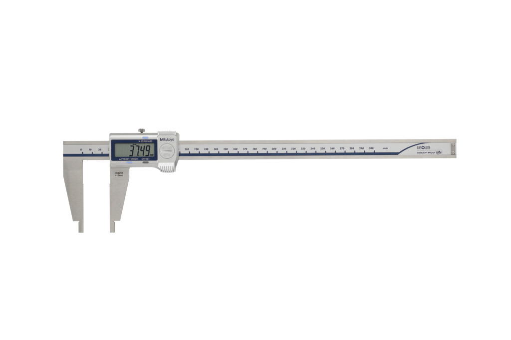

C形ノギス CDC-P
商品紹介動画
クーラント液がかかる環境でも安心の保護等級IP67を実現したノギスのご紹介
特殊形状のジョウにより内側・外側両方測定することができるノギスです。
デジタル表示ですので、測定結果の読み間違いを防止でき、人的誤差も軽減します。また、保護等級IP67ですので製造現場でも安心してご使用いただけます。
内側用測定面で測定した場合の測定値は、表示値+本体に表示してある補正値となります。このうちCDC-P20では、オフセット機能を使用することで補正値が表示され直読が可能です。CDC-P30はオフセット機能に加えてプリセット機能付きです。予めプリセット値を設定しておけば、読取値を換算する必要がありません。
