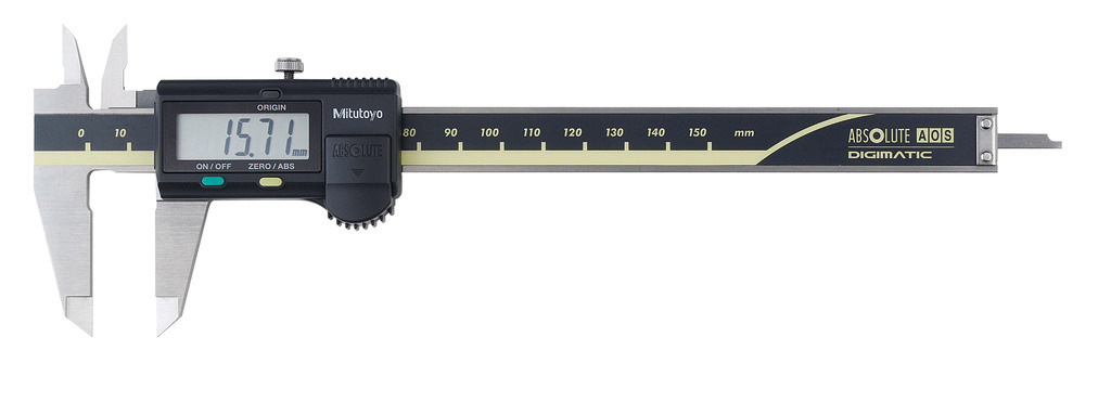

ABSデジマチックキャリパ CD-AX
標準価格(税抜): 18,600円
測定範囲(mm): 0 ~ 150 最小表示量(mm) : 0.01
/pim-assets/medias_converted/Highres/Mitutoyo/Media/Image/02_Calipers/02_01_500-181-30_000000_FS_1.psd
電磁誘導式アブソリュートエンコーダを採用。
  • デジタル式ノギスのスタンダードモデルです。デジタル表示ですので測定結果の読み間違いを防止でき、人的誤差を軽減することができます。
  •  ISO13385-1準拠
