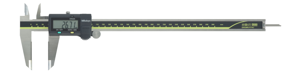

ABSデジマチックキャリパ CD-AX
標準価格(税抜): 59,300円
測定範囲(mm): 200 ~ 300 最小表示量(mm) : 0.01
/pim-assets/medias_converted/Highres/Mitutoyo/Media/Image/02_Calipers/02_2_500-188-30_202604_FS_1_jp.jpg
電磁誘導式アブソリュートエンコーダを採用。
  • デジタル式ノギスのスタンダードモデルです。デジタル表示により測定結果の読み間違いを防止でき、人的誤差を軽減することができます。
  • 超硬合金チップ付は荒加工品、鋳物、砥石などの測定に最適です。
  • 測定データ出力端子付機種では、統計的工程管理システムや計測システムが構成できます。
符号 CD-10AX CD-15AX CD-20AX CD-30AX CD-15AXW(外側測定面超硬合金チップ付き) CD-15AXWW(内・外側測定面超硬合金チップ付き) CD-20AXW(外側測定面超硬合金チップ付き) CD-20AXWW(内・外側測定面超硬合金チップ付き) CD-15AXR CD-10APX CD-15APX CD-20APX CD-30AXW CD-30AXWW
