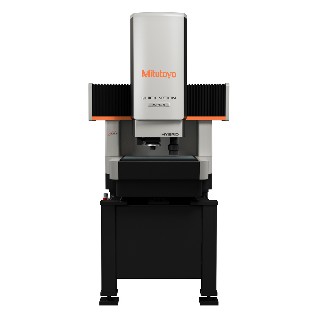

XY本体駆動とストロボ照明を同期させることにより、ステージが停止しないノンストップ画像測定を行い、圧倒的に測定時間を短縮できるストリーム機能を装備することが可能です。
  • 非接触変位センサを搭載しスキャニング機能により微細段差や3D形状測定を可能にした複合測定機です。
  • 変位センサの検出方式にダブルピンホール方式を採用しました。ナイフエッジ式や三角測量方式と比較して指向性のない測定が可能です。
  • レーザスポット径が約2 μmと小さいため微細な形状測定が可能です。
符号 QVH1-X302P1L-E QVH1-X404P1L-E QVH1-X606P1L-C
365-631-10
365-641-10
365-651-10
測定範囲(XxYxZ)(mm)
300 x 200 x 200
400 x 400 x 250
600 x 650 x 250
変位センサ画像 共通測定範囲(XxYxZ)mm(HYBRID TYPE1)
180 x 200 x 200
280 x 400 x 250
480 x 650 x 250
測定精度(µm)EUX/EUY,MPE
(1.5+3L/1000)
(1.5+3L/1000)
(1.5+3L/1000)
測定精度(µm)EUXY,MPE
(2.0+4L/1000)
(2.0+4L/1000)
(2.0+4L/1000)
測定精度(µm)EUZ,MPE
(1.5+4L/1000)
(1.5+4L/1000)
(1.5+4L/1000)
変位センサ(E1Z軸)(um)
(1.5+4L/1000)
(1.5+4L/1000)
(1.5+4L/1000)
観察装置
照明 垂直落射照明
白色LED
白色LED
白色LED
照明 透過照明
白色LED
白色LED
白色LED
照明 リング照明
白色LED
白色LED
白色LED
温度補正機能
手動温度補正
手動温度補正
手動温度補正
測定物 最大積載質量(kg)
20
40
50
本体質量(設置台含む)(kg)
365
650
1475
載物ガラス寸法(mm)
399 x 271
493 x 551
697 x 758
本体外観寸法(WxDxH)(mm)
本体質量(kg)
270
550
1340
スケール分解能:0.1 μm
スケール分解能:0.1 μm
スケール分解能:0.1 μm
