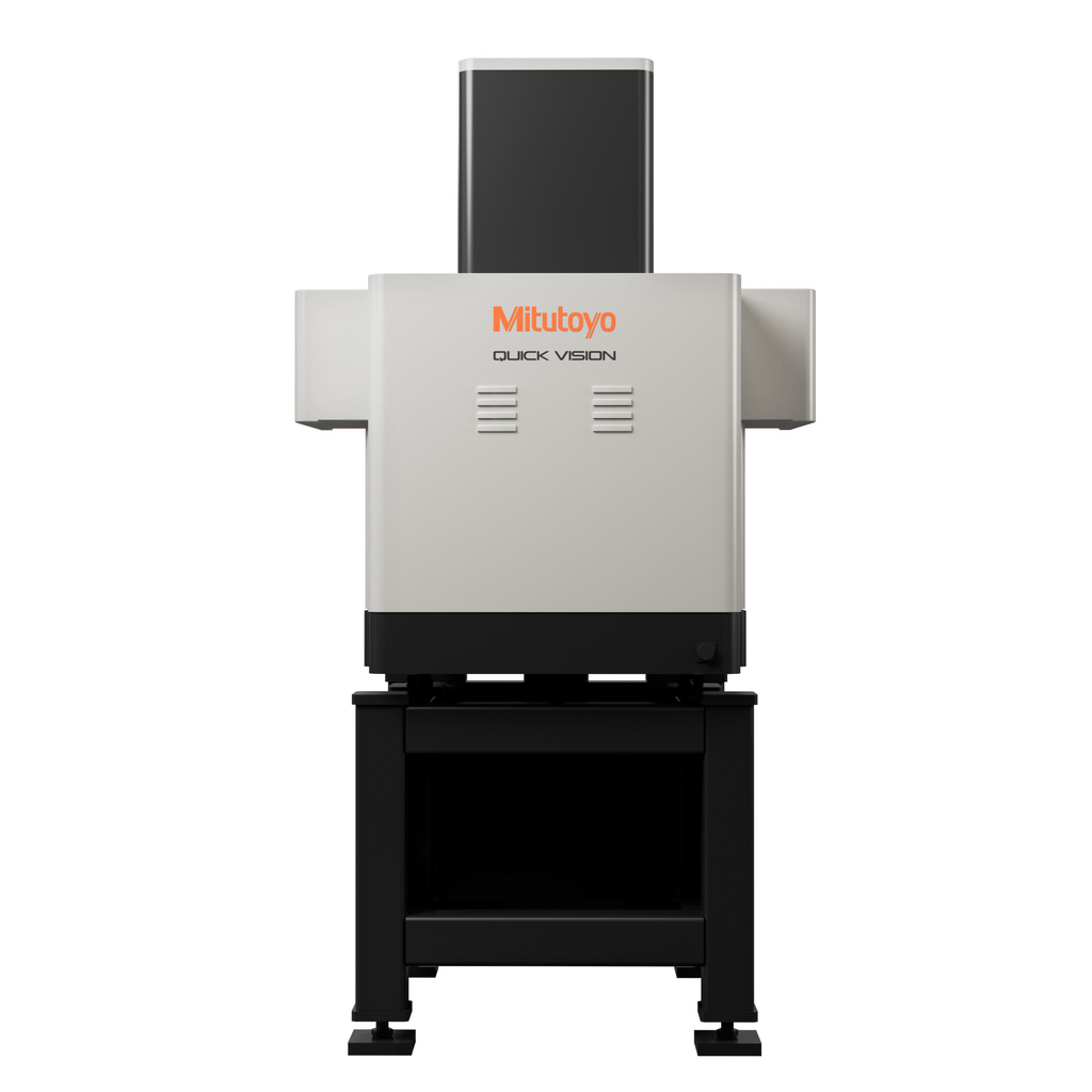

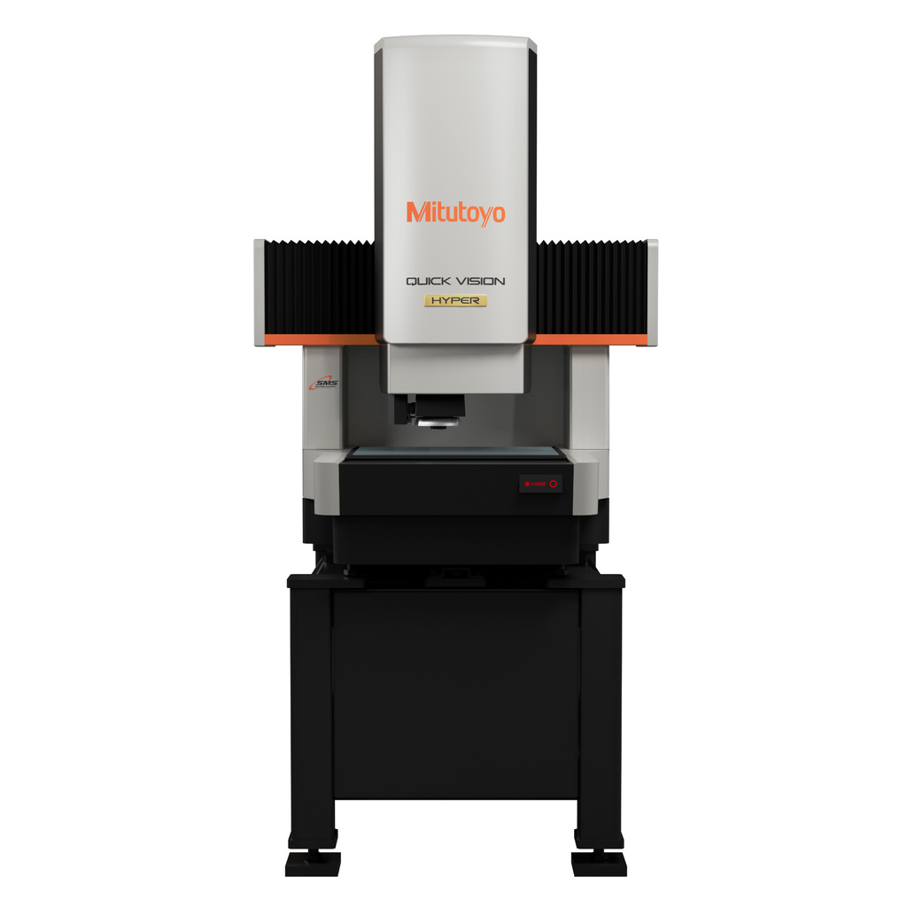

高分解能、高精度スケールを搭載したクイックビジョンProの高精度モデル。測定範囲:600×650×250
  • 高分解能、高精度スケールを搭載した高精度モデルです。
  • 汎用性の高い白色LED照明モデルとエッジ検出能力を高めたRGBカラーLED 照明をラインアップしました。
  • 測定機本体温度センサと測定物温度センサを用いた自動温度補正機能を標準搭載しています。
符号 QV-H606P1L-E QV-H606P1C-E QV-H606T1L-E QV-H606T1C-E
363-625-10
363-626-10
363-627-10
363-628-10
測定範囲(XxYxZ)(mm)
600 x 650 x 250
600 x 650 x 250
600 x 650 x 250
600 x 650 x 250
測定精度(µm)EUX/EUY,MPE
(0.8+2L/1000)
(0.8+2L/1000)
(0.8+2L/1000)
(0.8+2L/1000)
測定精度(µm)EUXY,MPE
(1.4+3L/1000)
(1.4+3L/1000)
(1.4+3L/1000)
(1.4+3L/1000)
測定精度(µm)EUZ,MPE
(1.5+2L/1000)
(1.5+2L/1000)
(1.5+2L/1000)
(1.5+2L/1000)
観察装置
照明 垂直落射照明
白色LED
RGBカラーLED
白色LED
RGBカラーLED
照明 透過照明
白色LED
白色LED
白色LED
白色LED
照明 リング照明
白色LED
RGBカラーLED
白色LED
RGBカラーLED
温度補正機能
自動温度補正
自動温度補正
自動温度補正
自動温度補正
測定物 最大積載質量(kg)
40
40
40
40
本体質量(設置台含む)(kg)
1465
1465
1465
1465
載物ガラス寸法(mm)
697 x 758
697 x 758
697 x 758
697 x 758
本体外観寸法(WxDxH)(mm)
本体質量(kg)
1330
1330
1330
1330
スケール分解能:0.02 μm
スケール分解能:0.02 μm
スケール分解能:0.02 μm
スケール分解能:0.02 μm
拡張現実(AR)で配置イメージを確認
※掲載している拡張現実(AR)は、QV APEX Proです。QV HYPER Proも外観は同一のため、外観イメージとして掲載しております。
