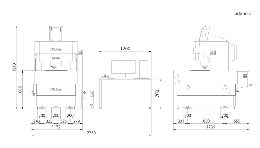

本体外観寸法(WxDxH)(mm)
1736 x 1172 x 1910(突起部を除く/専用設置台を含む)
