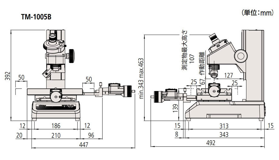

工具顕微鏡 TMシリーズ
                                                                          新設計のLED照明を搭載し、クリアな観察を実現。色再現性にも優れています。
                                                                          オプションのデジマチックマイクロメータヘッドMHD-50MBを装着することで、簡単デジタル測定が可能です。
                                                                          オプションのLEDリング照明を設定することで、多彩な観察を可能にします。
                                                                          接眼レンズ横のバーニヤ目盛で簡単な角度測定が可能です。
| 符号 | TM-505B | TM-1005B |
| 観察部 観察像 | 正立像 | 正立像 |
| 対物レンズ 倍率 | 標準付属:2×(作動距離67 mm)、オプション:5×、10× | 標準付属:2×(作動距離67 mm)、オプション:5×、10× |
| 接眼レンズ 倍率 | 標準付属:15×(視野数13)、オプション:10×、20× | 標準付属:15×(視野数13)、オプション:10×、20× |
| ステージ 測定範囲(mm) | 50×50 | 100×50 |
| 鏡筒 接眼装置 | 鉛直方向に対して30°傾斜(附随角60°)、十字破線レチクル付き、視度調整可能 | 鉛直方向に対して30°傾斜(附随角60°)、十字破線レチクル付き、視度調整可能 |
| 角度目盛 | 最小目盛1°、回転角度360°、最小読取値6'(バーニヤ)、ゼロ位置調整可能 | 最小目盛1°、回転角度360°、最小読取値6'(バーニヤ)、ゼロ位置調整可能 |
| 載物台 最大積載質量(ガラス上面)(kg) | 5 | 5 |
| Z軸 送り機構 | 手動(粗動) | 手動(粗動) |
| 載物台 載物ガラス有効寸法(mm) | 96×96 | 154×96 |
| 載物台 上面寸法(mm) | 152×152 | 240×152 |
| マイクロメータヘッドの移動量(mm) | 50 | 50 |
| 質量(kg) | 14 | 15 |
| 電源 | AC100-240V、50/60Hz | AC100-240V、50/60Hz |
| 最大消費電力(W) | 4.2 | 4.2 |
