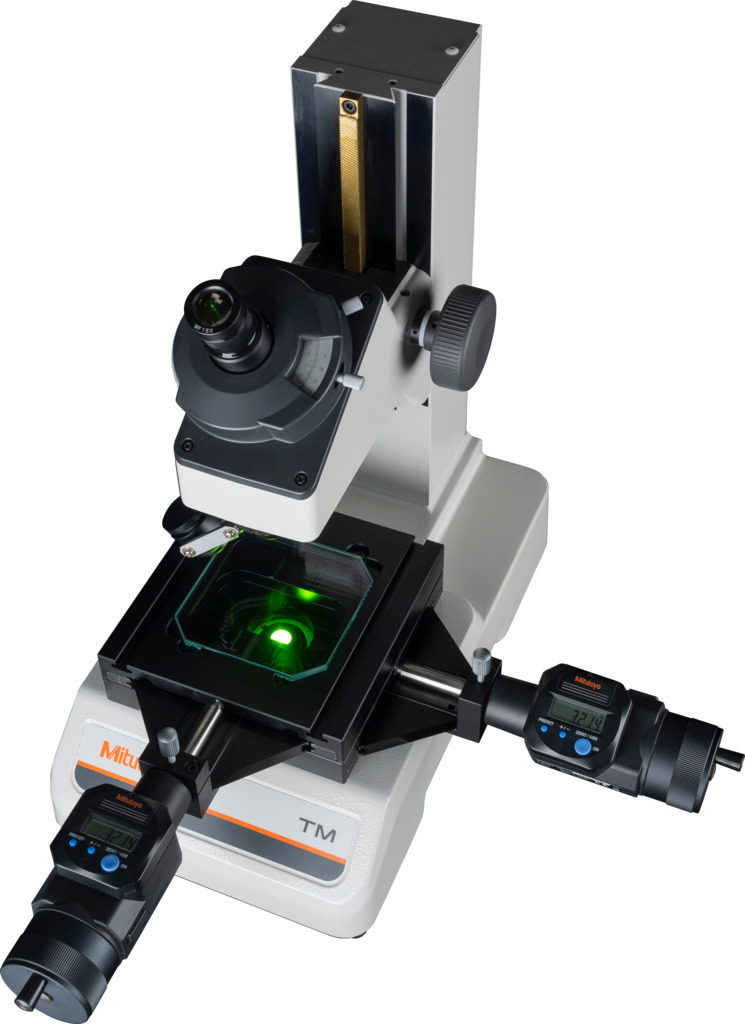

LED照明により鮮やかでクリアな観察を実現した工具顕微鏡。
  • 新設計のLED照明を搭載し、クリアな観察を実現。色再現性にも優れています。

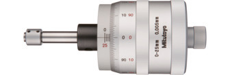

  • オプションのデジマチックマイクロメータヘッドMHD-50MBを装着することで、簡単デジタル測定が可能です。
  • オプションのLEDリング照明を設定することで、多彩な観察を可能にします。

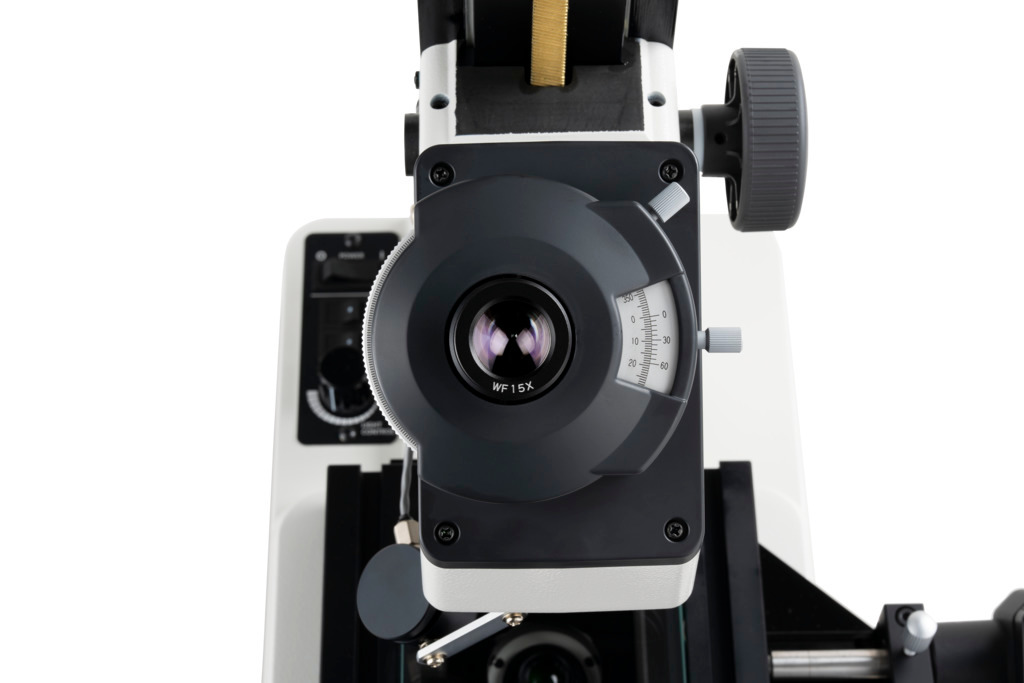

  • 接眼レンズ横のバーニヤ目盛で簡単な角度測定が可能です。
符号 TM-505B TM-1005B
観察部 観察像
正立像
正立像

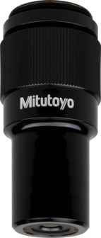

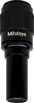

対物レンズ 倍率
標準付属:2×(作動距離67 mm)、オプション:5×、10×

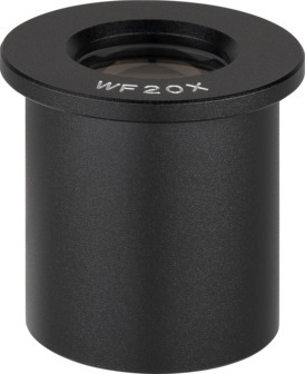

接眼レンズ 倍率
標準付属:15×(視野数13)、オプション:10×、20×
ステージ 測定範囲(mm)
50×50
100×50
鏡筒 接眼装置
鉛直方向に対して30°傾斜(附随角60°)、十字破線レチクル付き、視度調整可能
角度目盛
最小目盛1°、回転角度360°、最小読取値6'(バーニヤ)、ゼロ位置調整可能
載物台 最大積載質量(ガラス上面)(kg)
Z軸 送り機構
手動(粗動)
手動(粗動)
載物台 載物ガラス有効寸法(mm)
96×96
154×96
載物台 上面寸法(mm)
152×152
240×152
マイクロメータヘッドの移動量(mm)
50
50
質量(kg)
14
15
AC100-240V、50/60Hz
AC100-240V、50/60Hz
最大消費電力(W)
4.2
4.2
マイクロメータヘッド及び、ゲージブロック(セラブロック)はオプションです。
