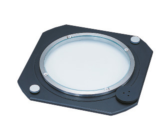

微動付回転テーブル
/pim-assets/medias_converted/Highres/Mitutoyo/Media/Image/13_Optical Measuring/32_1_176-306_202110_FS_1.psd
ワークの走り出し・位置微調整
176-305
176-306
微動付回転テーブル (A)
微動付回転テーブル (B)
テーブル回転(°)
360
360
角度読み有無
無
無
ステージサイズ
1010,2010
2017,3017,4020
有効ガラス径(φ mm)
182
238
外観寸法(mm)
280(W)×280(D)×23.7(H)
342(W)×342(D)×23.2(H)
質量(kg)
5.5
6.5
回転ステージ面の大きさ:φ240 mm
適応機種:1010・2010サイズ(MF-MF-Uシリーズ両対応)、PJ-PLUSシリーズ、PJ-H30シリーズ
回転ステージ面の大きさ:φ270 mm
適応機種:2017・3017・4020サイズ(MF/MF-Uシリーズ両対応)、PJ-H30シリーズ
※クランプ装置・Vブロック台・傾斜センタ台との併用はできません。
