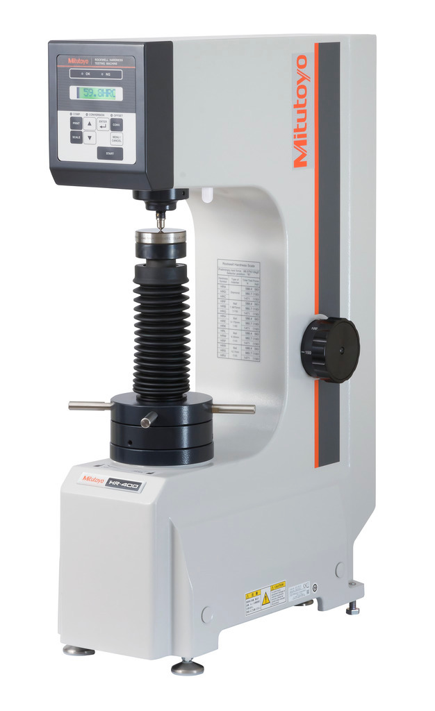

全試験力の負荷シーケンスは、モータドライブです。
  • エコノミータイプのロックウェル硬さ試験機です。
符号 HR-430MR HR-430MR HR-430MS
試験力(N) ロックウェル
588.4,980.7,1471
588.4,980.7,1471
588.4,980.7,1471
試験力制御
電動(モータドライブ)自動スタート
電動(モータドライブ)自動スタート
電動(モータドライブ)自動スタート
試験力切換
ダイヤルノブ切替え
ダイヤルノブ切替え
ダイヤルノブ切替え
試験力保持時間(s)
1~99
1~99s 設定可能 手動操作可能
1~99s 設定可能 手動操作可能
初試験力(N)
98.07
98.07
98.07,29.42
初試験力負荷
自動ハンドルブレーキ
自動ハンドルブレーキ
自動ハンドルブレーキ
初試験力切替有無
最小表示
0.1HR
0.1HR
0.1HR
対応規格(ISO)
ISO6508-2(ASTM E18)
ISO6508-2(ASTM E18)
ISO6508-2(ASTM E18)
対応規格(JIS)
JIS B 7726:2017
JIS B 7726:2017
JIS B 7726:2017
デジタル・アナログ
デジタル
デジタル
デジタル
ワーク 最大寸法(mm)
0~180(平アンビル使用時)蛇腹を付けたときの試料高さは100
高さ180㎜(100㎜:カバー付きの際)奥行165㎜(圧子軸より試験機胴体)
カウンタ表示機能
合否判定機能,オフセット補正機能,硬さ換算機能

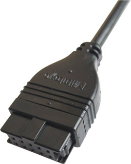

データ出力
デジマチック,RS-232C
デジマチック,RS-232C
デジマチック,RS-232C
対応硬さ
ロックウェル硬さ
ロックウェル硬さ
ロックウェル硬さ,ロックウェルスーパーフィシャル硬さ

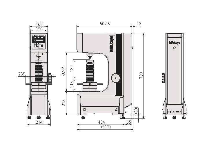

外観寸法(mm)
約214(W)×512(D)×780(H)
214(W) ×512(D) ×780(H) mm
質量(kg)
50
50
50
AC100-240V
AC100-240V120W (アダプタDC12V350W)
試験力(N) スーパーフィシャル
147.1,294.2,441.3
