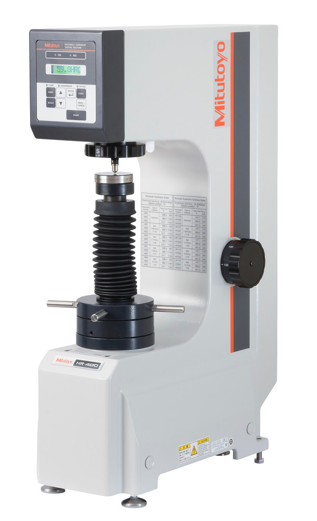

ロックウェル硬さ試験機 HR-430MR/430MS
エコノミータイプのロックウェル硬さ試験機です。
| 符号 | HR-430MR | HR-430MS |
試験力(N) ロックウェル |
588.4,980.7,1471 |
588.4,980.7,1471 |
試験力制御 |
電動(モータドライブ)自動スタート |
電動(モータドライブ)自動スタート |
試験力切換 |
ダイヤルノブ切替え |
ダイヤルノブ切替え |
試験力保持時間(s) |
1~99s 設定可能 手動操作可能 |
1~99s 設定可能 手動操作可能 |
初試験力(N) |
98.07 |
98.07,29.42 |
初試験力負荷 |
自動ハンドルブレーキ |
自動ハンドルブレーキ |
初試験力切替有無 |
無 |
有 |
最小表示 |
0.1HR |
0.1HR |
対応規格(ISO) |
ISO6508-2(ASTM E18) |
対応規格(JIS) |
JIS B 7726:2017 |
JIS B 7726:2017 |
デジタル・アナログ |
デジタル |
デジタル |
ワーク 最大寸法(mm) |
高さ180㎜(100㎜:カバー付きの際)奥行165㎜(圧子軸より試験機胴体) |
カウンタ表示機能 |
合否判定機能,オフセット補正機能,硬さ換算機能 |
データ出力 |
デジマチック,RS-232C |
デジマチック,RS-232C |
対応硬さ |
ロックウェル硬さ |
ロックウェル硬さ,ロックウェルスーパーフィシャル硬さ |
外観寸法(mm) |
214(W) ×512(D) ×780(H) mm |
質量(kg) |
50 |
50 |
電源 |
AC100-240V120W (アダプタDC12V350W) |
試験力(N) スーパーフィシャル |
147.1,294.2,441.3 |
