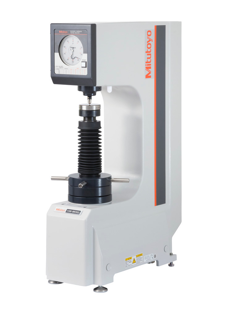

全試験力の負荷シーケンスは、モータドライブです。
  • ロックウェル硬さ試験機シリーズ 充実のスマートモデル
  • 錘の載せ替え(全試験力選択)と初試験力の取り扱いは、手操作。全試験力の負荷シーケンスは、モータドライブです。
符号 HR-210MR
試験力(N) ロックウェル
588.4,980.7,1471
試験力制御
電動(モータドライブ)ボタンスタート
試験力切換
錘載せ替え
試験力保持時間(s)
3-5.5s 設定可能 / 手動操作可能
初試験力(N)
98.07
初試験力負荷
自動プリセットダイヤルゲージ
初試験力切替有無
無
最小表示
0.5HR
対応規格(ISO)
ISO6508-2
対応規格(JIS)
JIS B 7726
デジタル・アナログ
アナログ
ワーク 最大寸法(mm)
高さ180㎜(100㎜:カバー付きの際)奥行165㎜(圧子軸より試験機胴体)
カウンタ表示機能
対応硬さ
ロックウェル硬さ
外観寸法(mm)
214(W) × 512(D)× 780(H) mm
質量(kg)
47
AC 100-240V120W (アダプタDC 12V350W)
