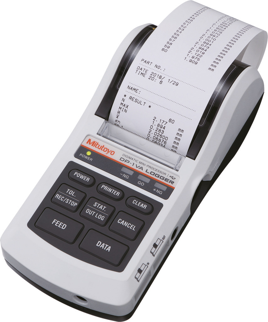

統計演算・合否判定機能を備えた多機能で安価な小型プリンタ
  • デジマチック測定器からの測定データを印字、統計演算する持ち運び可能な小形プリンタです。
  • 測定データの印字、各種統計演算、ヒストグラム、Dチャートの作図はもちろん、X - -R管理図のための複雑な演算を行うなど、高い機能性を発揮します。
  • データロガー機能により最大1,000データを本体に保存できます。PCにUSBケーブル(別売)で接続して、保存したデータをワンタッチで自作のExcel帳票に一括送信することができます。

データ入力
デジマチック入力,RS-232C入力(弊社KAカウンタ専用)
公差判定
5組設定可能
タイマー入力機能
0.25秒、1秒、5秒、30秒、1分、30分、60分
印字方式
サーマルラインプリンタ
印字速度
1行あたり0.8秒(6.5mm/s)
出力機能
USB出力,TTLレベルのRS-232C出力,合否判定結果出力(−NG,GO,+NG)
外観寸法
W 94×D 201×H 75.2mm
質量(g)
390
2ウェイ電源方式,1. 100V 50/60Hz ACアダプタ(6V,2A),2. 単三アルカリ電池(LR6)またはニッケル水素電池(Ni-MH SizeAA) 4本 ( マンガン電池は使用不可)
電源寿命
約10,000行(20°Cで1,600mA Ni-MHを使用し5秒に1回印字の場合)
