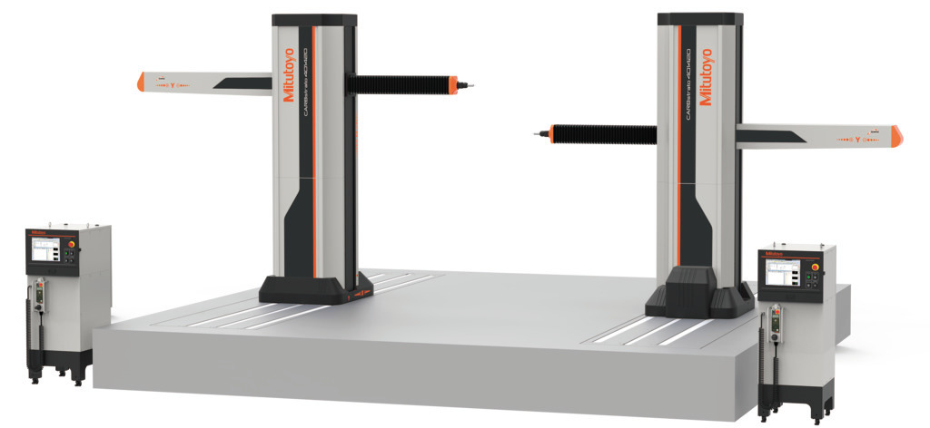

世界最大級の測定範囲を持つ、横型CNC三次元測定機
  • CARBstrato は、世界最大級の測定範囲を持ち、自動車の車体も測定可能な横形CNC三次元測定機です。
  • 自動車ボディ、航空機部品等の曲面形状をもった部品を高速で品質評価できるだけではなく、通常の幾何学的要素も評価できるので、大型船舶用部品、重機部品、大型FPD 部品の測定にも活用できます。
  • お客様のご用途により、シングルとデュアルの2タイプをご用意しております。
    詳細はお問い合わせください。
