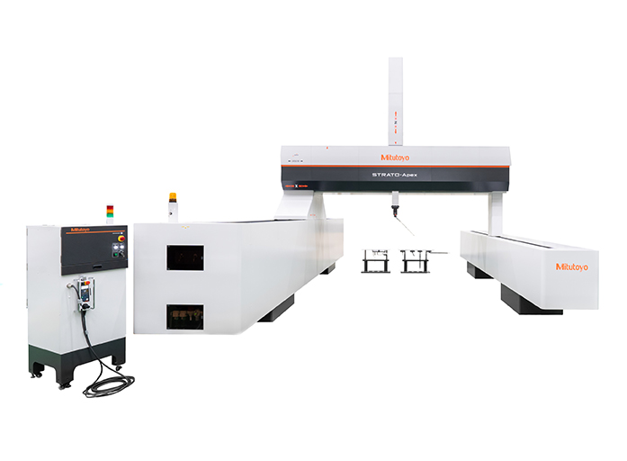

大型・重量物の高精度測定に適した門型CNC三次元測定機 STRATO-APEX Gシリーズをご紹介
電源投入後の初期化動作(ホームポジションへの移動)なく測定開始し、工数削減に貢献
当社独自設計により、高精度化と基礎変形に左右されない新構造
リアルタイムでワーク温度の補正が行え、温度変化による誤差を最小限に抑制。温度慣らしをしなくても、すぐに測定開始
新ABSスケール採用で電源投入時のホームポジション移動・プローブ姿勢変更が不要
設置場所の基礎の変化によって生じるY軸ガイドレールのゆがみを自己補正し、お客様ご自身で精度を初期精度程度まで復帰させることができるMOVAC(オンサイト空間補正機能)を搭載
