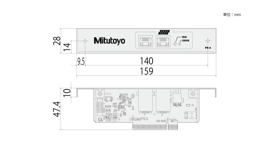

レーザスキャンマイクロメータ用 インタフェースユニット PROFINET
コントローラーへの差し込みによりレイアウト変更無しでの追加が可能
通信規格:PROFINET
符号 | LSM-PN-A |
02AGQ350 |
通信規格:PROFINET インターフェース(LED(RUN)) :Dual Color LED1(赤色/緑色) インターフェース(LED(ERROR)) :Dual Color LED2(赤色/緑色) インターフェース(RJ45コネクタ) :2チャンネル 通信ポート:RJ45x2 通信速度:100 Mbps 全二重 使用ケーブル:Cat.5e 以上のSTPケーブル PROFINET RT:適合クラスBに準拠したPROFINETデバイス、メディア冗長プロトコル(MRP)クライアント、マルチキャストプロバイダ及びサブスクライバ 最小サイクル時間:2 msec 接続(AR)最大数:2 接続コントローラー毎のCR数:周期データ用2、パラメータ設定用1 使用環境:0~50℃、20%~85%(非結露) 保存環境:-10~60℃、20%~85%(非結露) EMC指令:EN61326-1 Immunity test requirements:Clause 6.2 Table2 Emission limit:ClassA RoHs 指令:EN IEC 63000 |
