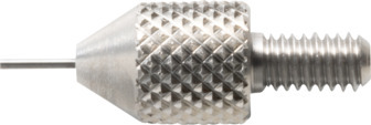

超硬ニードル測定子(φ0.45、3mm)
- 120066
- 9,740円
