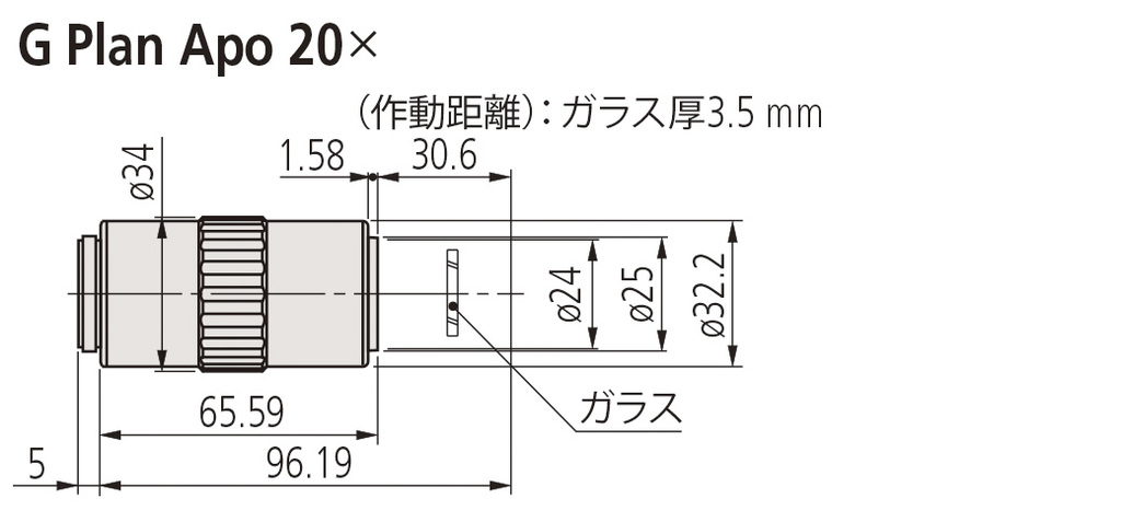

/pim-assets/medias_converted/Highres/Mitutoyo/Media/ExternalDimensions/13_Optical Measuring/32_2_378-847_000000_d_1.jpg
顕微鏡ユニット 対物レンズ
顕微鏡ユニット 対物レンズ
