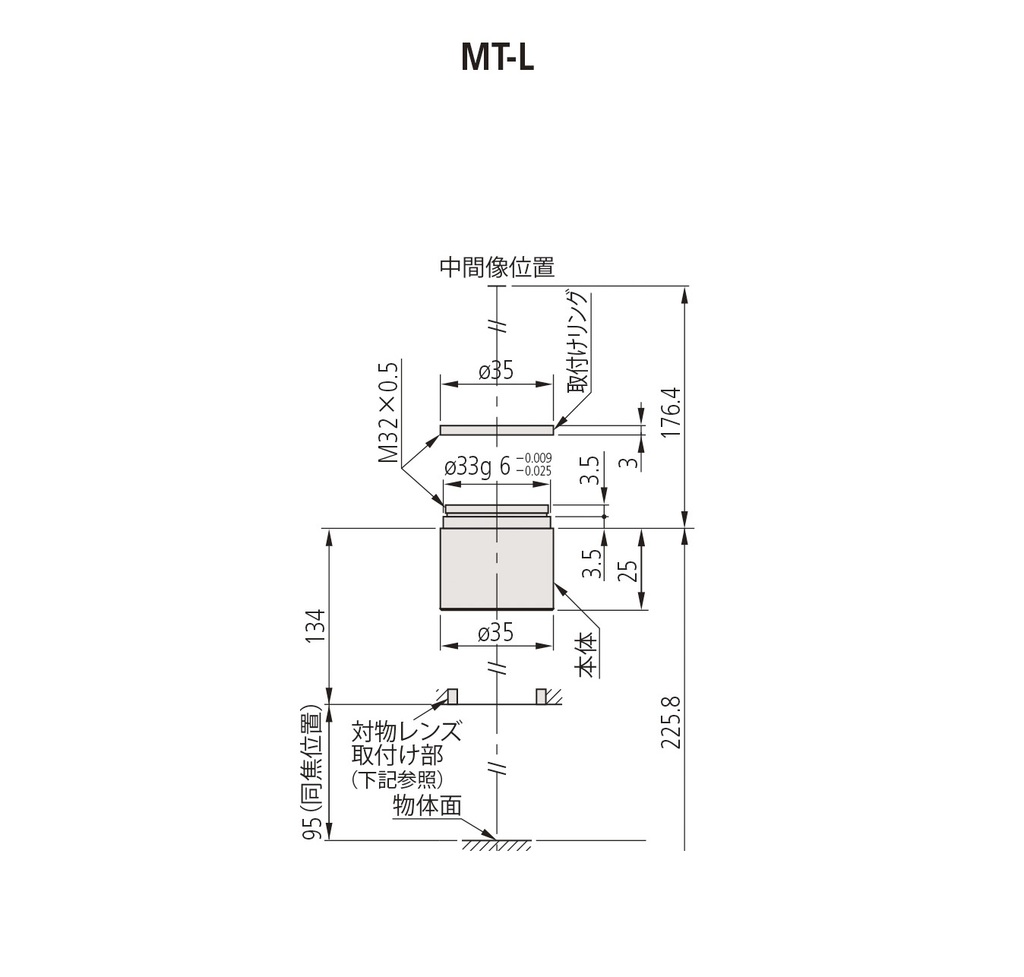

結像(チューブ)レンズ MT
No Image
結像(チューブ)レンズ MT
符号 MT-L MT-L4 MT-40 MT-1 MT-2
378-008
378-009
378-010
970208
970209
焦点距離 f(mm)
200
200
200
200
400
像視野(φ mm)
24
24
24
30
30
結像レンズ 倍率
1 ×
1 ×
1 ×
1 ×
2 ×
入射レンズ径(φ mm)
22
23
11.2
24
18
質量(g)
30
30
45
43
42
外観寸法(mm)
ø35 × 32.0
ø35 × 30.6
ø34 × 27.5
ø40 × 32.5
ø40 × 32.0
/pim-assets/medias_converted/Highres/Mitutoyo/Media/ExternalDimensions/13_Optical Measuring/32_2_378-008_000000_d_1.jpg
