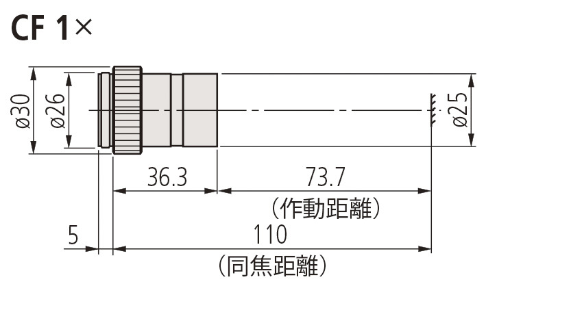

心出し顕微鏡用対物レンズ CF
No Image
有限遠補正(物像間距離280 mm) CF5×用対物レンズはML5×用対物レンズをご利用ください。
  • 有限遠補正(物像間距離280 mm)
  • 明視野測定用
  • 長作動距離
心出し顕微鏡用対物レンズ CF 1×
心出し顕微鏡用対物レンズ CF 2×
心出し顕微鏡用対物レンズ CF 3×
心出し顕微鏡用対物レンズ CF 10×
同焦距離(mm)
110
110
110
110
レンズ 倍率
10×
開口数NA
0.03
0.06
0.07
0.18
作動距離 WD(mm)
73.7
92
77.8
44
焦点深度(µm)
306
76
56
実視野(mm) φ24接眼
24
12
実視野(mm) 1/2型カメラ(横)
6.4
3.2
2.1
実視野(mm) 1/2型カメラ(縦)
4.8
2.4
1.6
分解能 R(µm)
9.2
4.6
3.9
質量(g)
45
35
35
100
