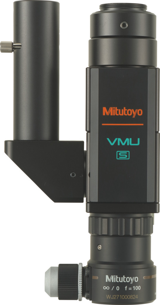

ビデオマイクロスコープユニット VMUシリーズ
/pim-assets/medias_converted/Highres/Mitutoyo/Media/Image/13_Optical Measuring/32_2_378-404_202408_FS_1.psd
コンパクト軽量なカメラ観察専用装置組込顕微鏡ユニット
  • 超小型/軽量 顕微鏡ユニット
    金属・樹脂・印刷面・微小な動体など観察対象は様々
  • 広視野撮像(VMU-V比約4倍)
  • 白色干渉測定用対物レンズ WLI Plan Apoシリーズとの組み合わせによりWLI測定が可能
符号 VMU-S VMU-V VMU-H VMU-LB VMU-L4B
378-404
378-505
378-506
378-513
378-514
顕微鏡ユニット
顕微鏡ユニット
顕微鏡ユニット
顕微鏡ユニット
顕微鏡ユニット
観察部 観察方法
明視野
明視野
明視野
明視野
明視野
観察像
正立像
正立像
反転像
正立像
正立像
鏡筒 レーザポート マウント部
YAG レーザ発振器
( 基本・第 2・3 高調波)搭載可
同焦調整機構付
YAG レーザ発振器
( 基本・第2・3・4高調波)搭載可
同焦調整機構付
鏡筒 レーザポート 光学系
倍率:1×
波長:355/532/1064 nm
倍率:1×
波長:266/355/532/1064 nm
鏡筒 三眼鏡筒 カメラポート マウント部
Cマウント(同焦・調心、独立調整機構)
Cマウント( 同焦・調心 独立調整機構)
Cマウント( 同焦・調心 独立調整機構)グリーンフィルタ切換機能付
鏡筒 結像(チューブ) レンズ
0.5×(可視) 焦点距離100 mm
1 ×(可視~近赤外補正)内蔵
1 ×(可視~近赤外補正)内蔵
1×(近赤外~可視~近紫外補正)内蔵
1 ×(紫外~近赤外補正)内蔵
適応カメラ
2/3型以下
2/3型以下
2/3型以下
2/3型以下
2/3型以下
偏光ユニット装着可否
画像検出カメラ 取付け方向
垂直方向
垂直方向
水平方向
垂直方向(回転可能)
垂直方向(回転可能)
画像検出カメラポート 光学系
倍率:0.5 × 可視光
倍率:1× 可視光
倍率:1× 可視光
倍率:1× 可視光
倍率:1× 可視光
質量(g)
400
650
750
1270
1300
対物レンズはオプションです。

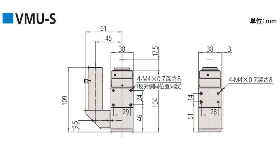

/pim-assets/medias_converted/Highres/Mitutoyo/Media/ExternalDimensions/13_Optical Measuring/32_2_378-404_202409_d_1_jp.jpg /pim-assets/medias_converted/Highres/Mitutoyo/Media/ExternalDimensions/13_Optical Measuring/32_2_378-404_202409_d_2_jp.jpg
