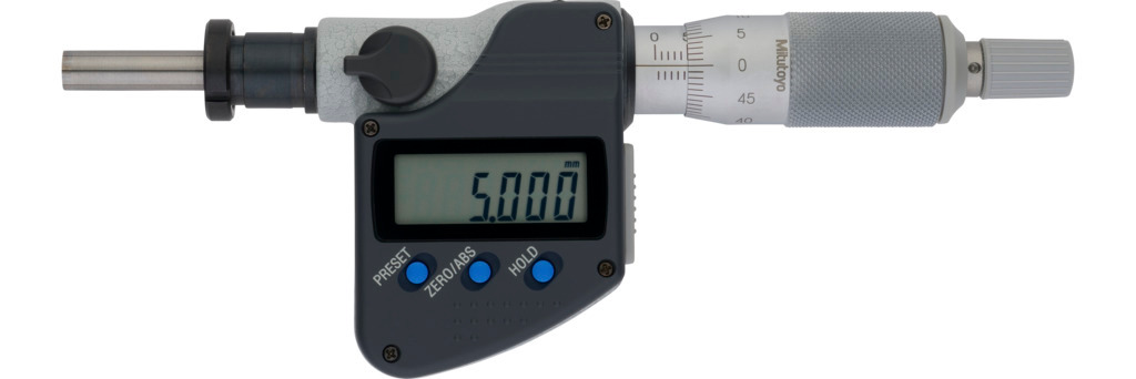

デジマチックマイクロメータヘッド MHN-MX
保護等級IP65
標準価格(税抜): 26,100円
測定範囲(mm): 0 ~ 25 最小表示量(mm) : 0.001 目量(mm) : 0.01
/pim-assets/medias_converted/Highres/Mitutoyo/Media/Image/01_Micrometers/01_3_350-282-30_20240423_FS_1.psd
デジタル表示・出力付のマイクロメータヘッドです。
  • 移動量の読み取りが簡単な液晶デジタル表示タイプのマイクロメータヘッドです。
  • MHN-MX(IP65)/MXN(IP65)は、保護等級IP65の防水形デジマチックマイクロメータヘッドです。
  • 全機種データ出力可能。
