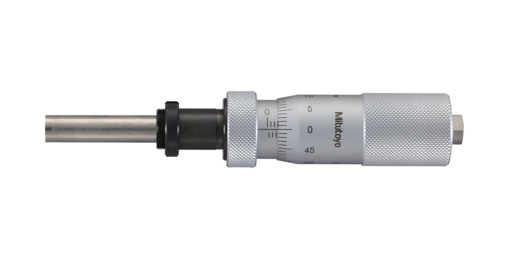

マイクロメータヘッド MHH
標準価格(税抜): 14,700円
測定範囲(mm): 0 ~ 25 目量(mm) : 0.01
/pim-assets/medias_converted/Highres/Mitutoyo/Media/Image/01_Micrometers/01_1_151-226-10_202207_FS_1.psd
スピンドル直径をø8mmと太くしています。(通常はø6.35mm)
  • 通常ø6.35 mmのスピンドル直径をø8 mmに太くした、高剛性モデルです。

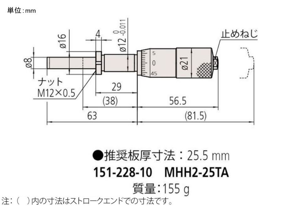

ステム径(φ mm)

最大許容誤差:JMPE (µm)
