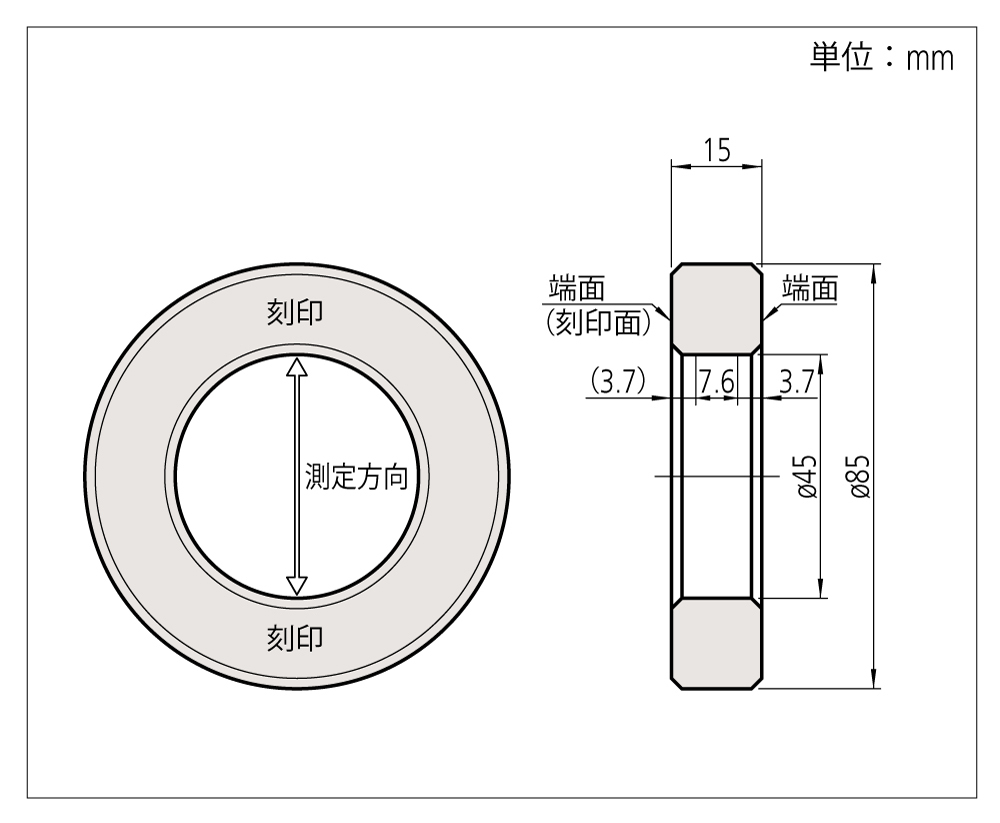

内側マイクロメータ、ホールテストおよびシリンダゲージなどの基点確認に使用します。
  • 内側マイクロメータ、ホールテスト、ボアマチックおよびシリンダゲージなどの基点確認に使用します。
  • 寸法の実測値を0.001 mm単位まで刻印します。(寸法測定位置は、高さT寸法の中央になります)

注1: 寸法の実測値を0.001 mm単位まで刻印します。(寸法測定位置は、高さT寸法の中央になります)
注2: 円筒度の定義は、JIS B 0621幾何偏差の定義および表示4.4円筒度によります。(円筒度測定位置は、精度保証範囲の両端と中央の3断面)
