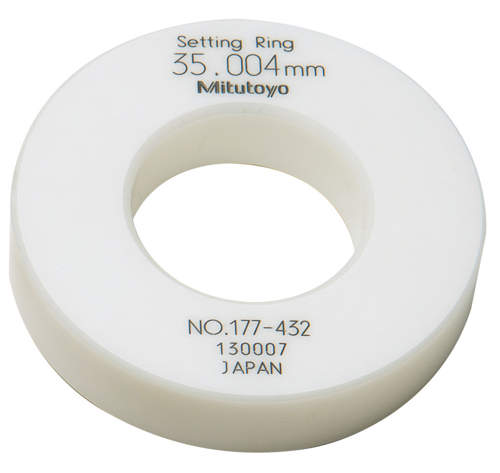

セットリング セラミックス製
標準価格(税抜): 36,300円
/pim-assets/medias_converted/Highres/Mitutoyo/Media/Image/05_Master gages/05_1_177-432_000000_FS_1.psd
内側マイクロメータ、ホールテストおよびシリンダゲージなどの基点確認に使用します。
  • 内側マイクロメータ、ホールテスト、ボアマチックおよびシリンダゲージなどの基点確認に使用します。
  • 寸法の実測値を0.001 mm単位まで刻印します。(寸法測定位置は、高さT寸法の中央になります)

注1: 寸法の実測値を0.001 mm単位まで刻印します。(寸法測定位置は、高さT寸法の中央になります)
注2: 円筒度の定義は、JIS B 0621幾何偏差の定義および表示4.4円筒度によります。(円筒度測定位置は、精度保証範囲の両端と中央の3断面)
注3: 検査成績書(呼び寸法ødの検査結果のみ記載)と校正証明書付は、コードNo.177-***の末尾に-32を組み合わせてご注文ください。
注4: 検査成績書(呼び寸法ødの検査結果のみ記載)と校正証明書およびトレーサビリティー体系図付は、コードNo.177-***の末尾に-42を組み合わせてご注文ください。
注5: 真円度/円筒度の検査結果を記載した検査成績書付をご要望のお客様は、ご注文時にご用命ください。
注6: セットリングの校正・検査サービスを提供しています。特にご指示のない場合は、呼び寸法ødの検査(校正)結果のみ記載されますので、真円度/円筒度の検査(校正)を追加される場合は、ご注文時にご用命ください。
注3〜注6の価格につきましては、最寄りの営業所へお問い合わせください。
