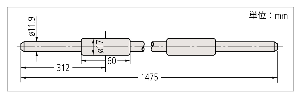

マイクロメータ基準棒 MB500~MB2000
標準価格(税抜): 68,700円
/pim-assets/medias_converted/Highres/Mitutoyo/Media/Image/05_Master gages/05_1_167-108_202401_FS_1.psd
外側マイクロメータの基点調整に使用します。
  • 外側マイクロメータの基点調整に使用します。
符号 MB-500 MB-525 MB-550 MB-575 MB-600 MB-625 MB-650 MB-675 MB-700 MB-725 MB-750 MB-775 MB-800 MB-825 MB-850 MB-875 MB-900 MB-925 MB-950 MB-975 MB-1000 MB-1025 MB-1050 MB-1075 MB-1100 MB-1125 MB-1150 MB-1175 MB-1200 MB-1225 MB-1250 MB-1275 MB-1300 MB-1325 MB-1350 MB-1375 MB-1400 MB-1425 MB-1450 MB-1475 MB-1500 MB-1525 MB-1550 MB-1575 MB-1600 MB-1625 MB-1650 MB-1675 MB-1700 MB-1725 MB-1750 MB-1775 MB-1800 MB-1825 MB-1850 MB-1875 MB-1900 MB-1925 MB-1950 MB-1975 MB-2000

呼び寸法(mm)

寸法許容差(µm) 最小

寸法許容差(µm) 最大

寸法差幅(µm)

平面度(µm)
