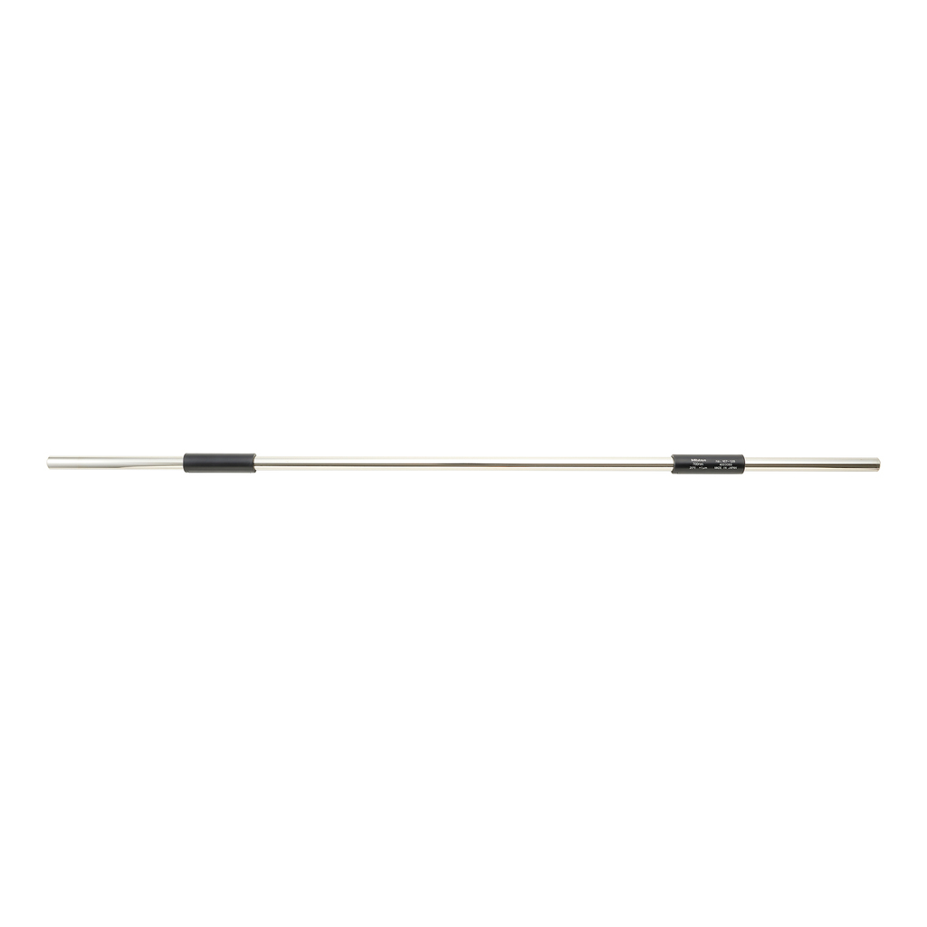

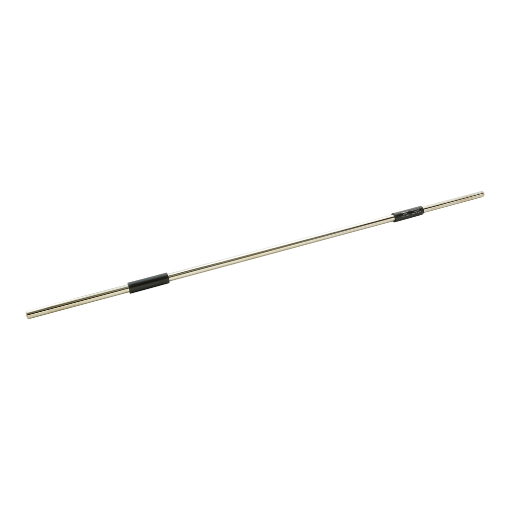

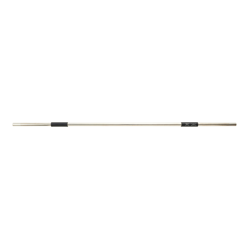

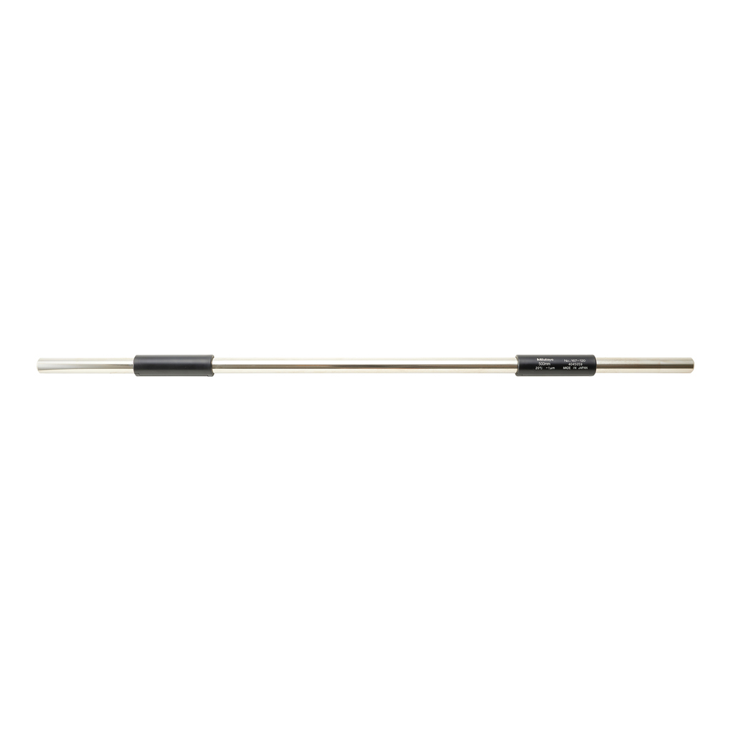

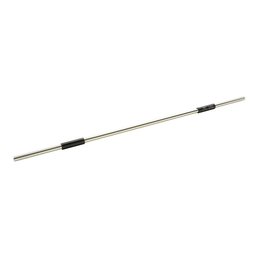

マイクロメータ基準棒 MB500~MB2000
外側マイクロメータの基点調整に使用します。
