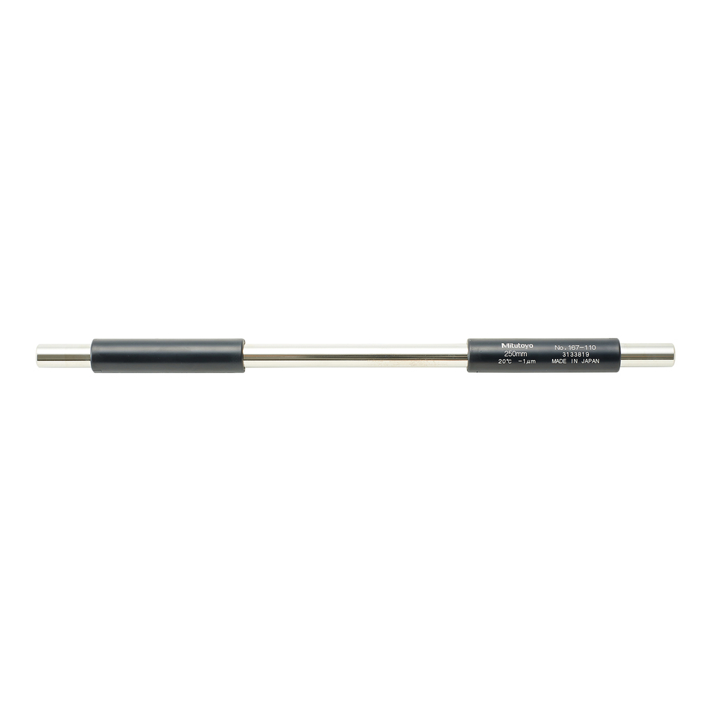

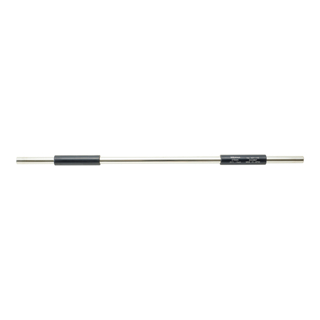

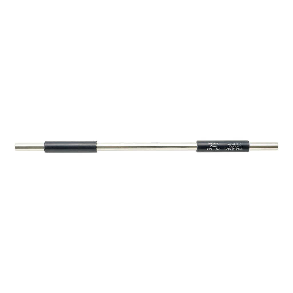

マイクロメータ基準棒 MB200~MB475
標準価格(税抜): 10,400円
/pim-assets/medias_converted/Highres/Mitutoyo/Media/Image/05_Master gages/05_1_167-117_202409_FS_2.jpg
/pim-assets/medias_converted/Highres/Mitutoyo/Media/Image/05_Master gages/05_1_167-117_202409_FS_1.jpg
外側マイクロメータの基点調整に使用します。
  • 外側マイクロメータの基点調整に使用します。

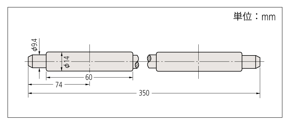

呼び寸法(mm)
200
225
250
275
300
325
350
375
400
425
450
475
寸法許容差(µm) 最小
-5
-5.5
-6
-6.5
-7
-7.5
-8
-8.5
-9
-9.5
-10
-10.5
寸法許容差(µm) 最大
5.5
6.5
7.5
8.5
9
9.5
10.5
寸法差幅(µm)
2.0
2.0
2.0
2.0
2.0
2.0
2.0
2.0
2.0
2.0
2.0
2.0
平面度(µm)
0.3
0.3
0.3
0.3
0.3
0.3
0.3
0.3
0.3
0.3
0.3
0.3
