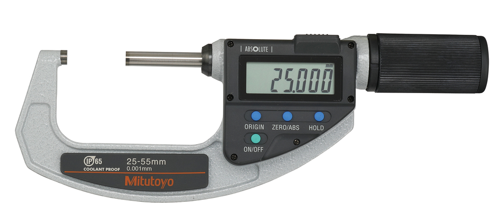

クイックマイクロ MDQ-MX
保護等級IP65
標準価格(税抜): 60,100円
測定範囲(mm): 25 ~ 55 最小表示量(mm) : 0.001
/pim-assets/medias_converted/Highres/Mitutoyo/Media/Image/MEU/ABSOLUTE Digimatic Micrometer Quickmike/01_3_293-667-20_000000_FS1.jpg
電線、紙、プラスチック、ゴムなど定・低測定力の測定に最適です。
  • クイックマイクロシリーズは、シンブル1回転でスピンドルが10 mm移動するので、大小異なる形状の寸法を素早く測定可能です。
  • 測定面は超硬合金チップ付き
  • 定圧装置付き
