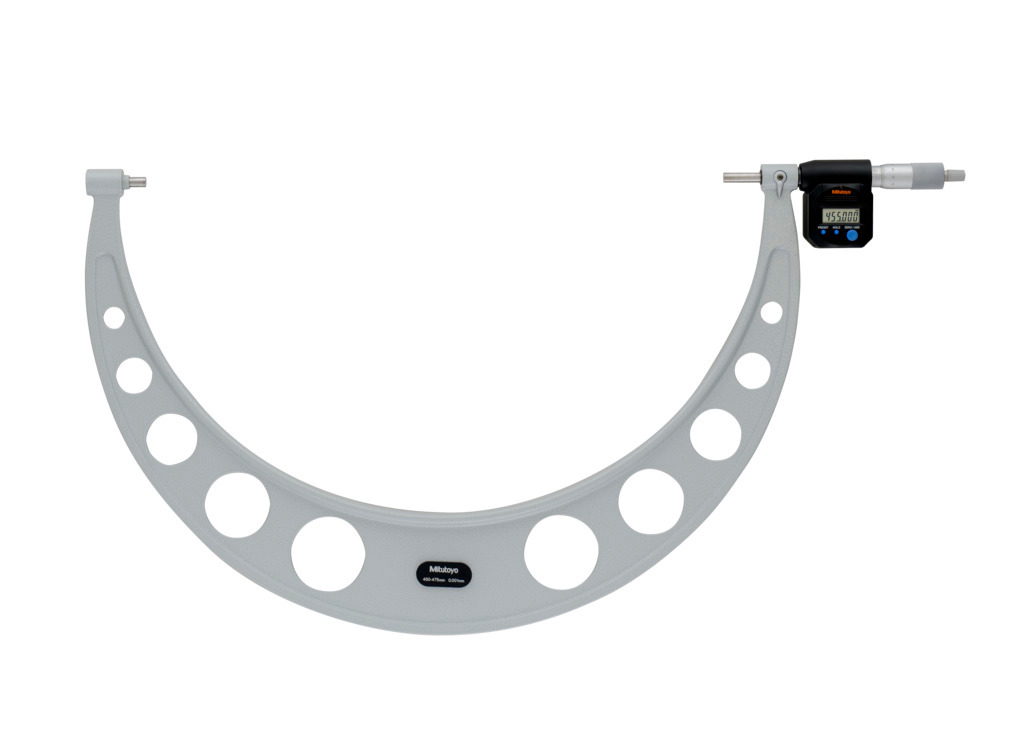

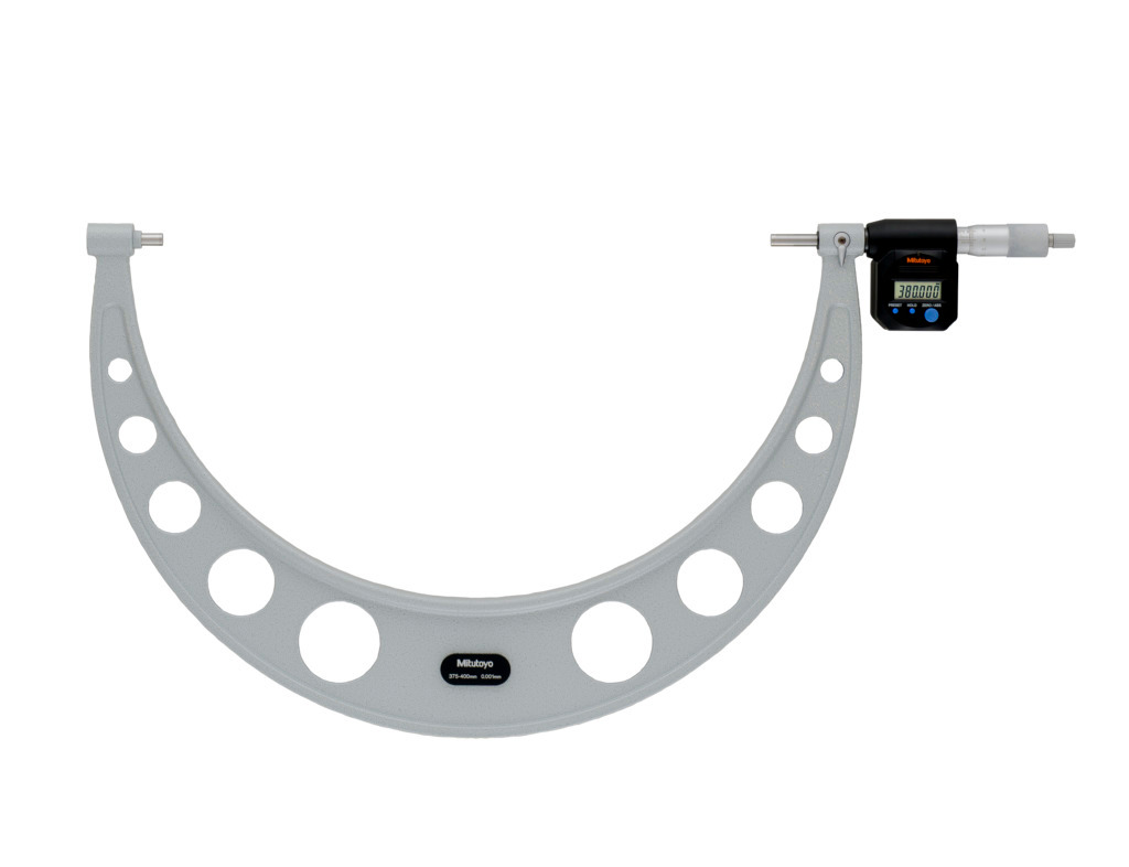

デジマチック標準外側マイクロメータ MDC-MB
標準価格(税抜): 103,000円
測定範囲(mm): 475 ~ 500 最小表示量(mm) : 0.001
/pim-assets/medias_converted/Highres/Mitutoyo/Media/Image/01_Micrometers/01_3_293-589_202111_FS_1.psd
測定データ出力機能付により統計的工程管理システムや計測システムが構成できます。
  • 大型デジマチックマイクロメータシリーズで、500 mmサイズまでラインアップ。ラチェットストップ式の定圧装置を備えています。
  • 大型サイズのワーク測定に便利な、測定データ出力機能が全モデルに搭載されています。オプションの通信ケーブルや無線システムで手軽にデータ送信でき、表計算ソフトへデータを取り込む等、さまざまな使い方が可能です。
  • 測定面は超硬合金チップ付き
  • ※1 電池寿命は使用回数や使い方により異なります。上記日数は目安としてお考え下さい。
