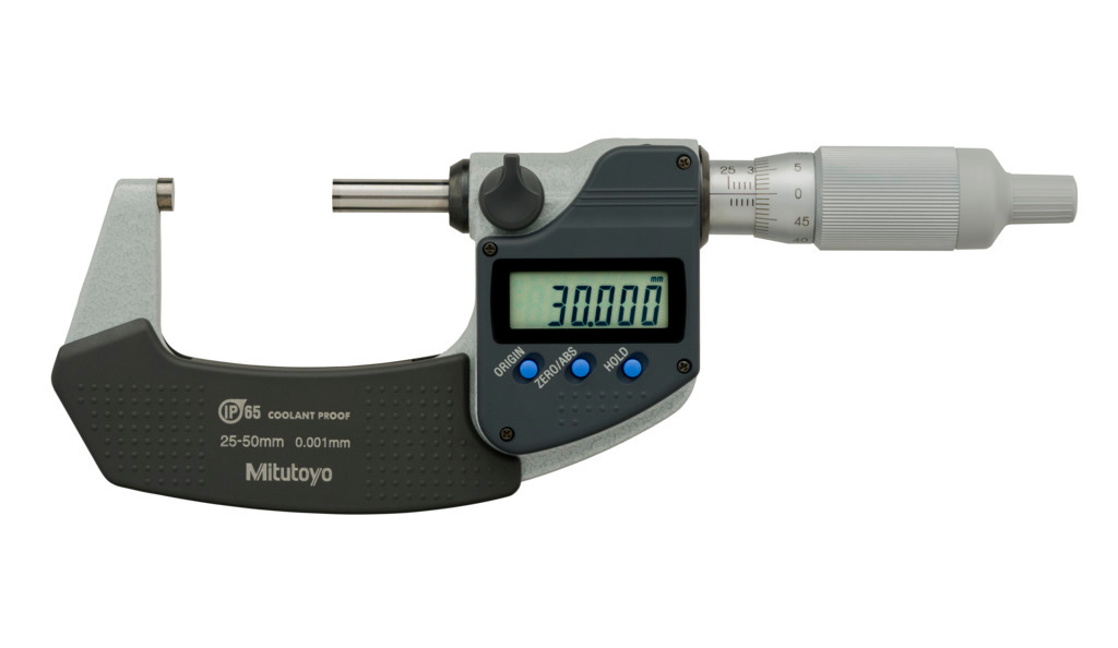

クーラントプルーフマイクロメータ MDC-PXT
商品紹介動画
クーラント液がかかる環境でも安心の保護等級IP65を実現したマイクロメータのご紹介
ミツトヨの標準デジマチックマイクロメータMDCシリーズは、精度良く耐環境性も抜群で、あらゆる測定シーンに活用いただけます。
ラチェットシンブルタイプは片手操作も快適です。
プラスチック部品全てに耐油性素材を採用しています。
測定データ出力機能のあるモデルでは統計的工程管理システムや計測システムが構成できます。
