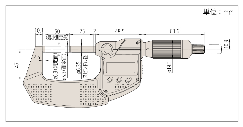

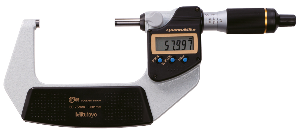

カンタマイク MDE-PX
カンタマイクシリーズはスピードと精度を兼ね備えた画期的なデジマチックマイクロメータです。スピンドルを素早く移動させることが可能なため、作業時間の短縮につながります。全数検査や測定項目数の多いワークの測定で特に能力を発揮します。
片手で6段ワークを連続して測定した場合の測定時間を算出しています。標準のマイクロメータと比較し、ワークへのアプローチ時間を約76%、総測定時間を約58%削減します。
ラチェットシンブル機構は、片手操作でも安定した測定を可能にするので、加工現場での抜き取り検査にも便利です。シンブル部、スピーダ部ともラチェット操作が可能で、測定軸方向への微振動で安定した測定を実現します。スピーダ部ラチェットは早送りに便利です。
