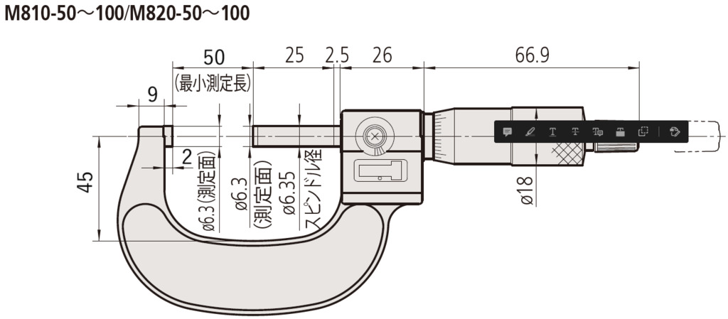

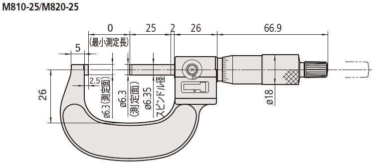

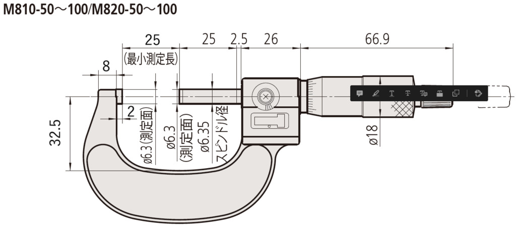

測定範囲(mm): 75 ~ 100 目量(mm) : 0.01

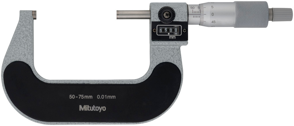

読取りに誤差がありません。カウンタで素早く読取れます。
  • アナログ式でありながら直接数値が読み取れるカウンタ式のマイクロメータです。読み取り誤差がなく、また素早く測定値を把握できます。
  • カウンタの最小表示量0.01 mm
  • 測定面は超硬合金チップ付き
  • 定圧装置付き
