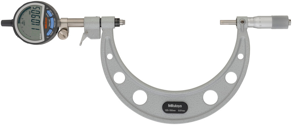

ダイヤルゲージ取付け式外側マイクロメータ OMD
標準価格(税抜): 66,300円
測定範囲(mm): 175 ~ 200
/pim-assets/medias_converted/Highres/Mitutoyo/Media/Image/01_Micrometers/01_0_107-208_20230926_FS_1.psd

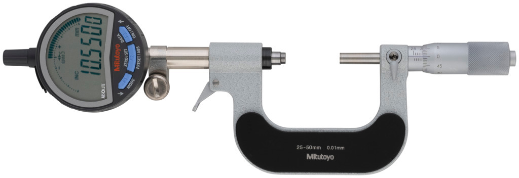

ダイヤルゲージ等の指示器(オプション)を取付可能、量産部品の測定に便利です。
  • 量産品の合否判定に便利なダイヤルゲージ外付け式マイクロメータです。ダイヤルゲージ等の指示器(オプション)による視覚的合否判定が可能で、かつレバーを使用してのワーク着脱が手軽にできるため、快適に連続測定が行えます。
  • 指示器※はお客様のご用途に合わせて選択いただけるようにオプションにいたしました。
    ※:ステム径ø8に限りますが、一部機種で取り付けられないものがありますので、仕様につきましては、カスタマーサポートセンタもしくは、最寄りの営業所へお問合せください。
  • 測定面は超硬合金チップ付き
  • アンビル可動範囲:3 mm
