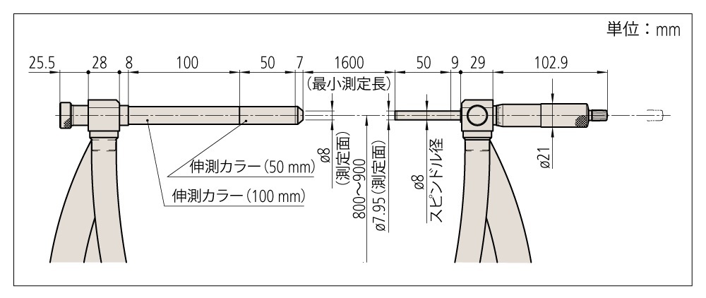

軽量パイプフレームスライドアンビル式外側マイクロメータ OMS2-P
標準価格(税抜): 758,000円
測定範囲(mm): 1600 ~ 1800 目量(mm) : 0.01
/pim-assets/medias_converted/Highres/Mitutoyo/Media/Image/01_Micrometers/01_0_105-408_202104_FS_1.psd
軽量で強度的にすぐれた大形マイクロメータです。(200mmとび)
  • フレームに角パイプと丸パイプを組み合わせた構造を採用、軽量で強度的に優れた大形マイクロメータです。
  • 1個のアンビルの取り付け位置をスライドさせて、測定範囲を広くすることができます。
  • マイクロメータヘッドのストローク:50mm
  • ワークストッパ付き
  • 測定面は超硬合金チップ付き
  • 定圧装置付き
