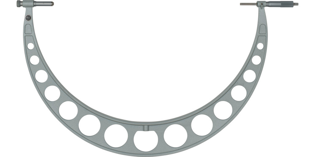

スライドアンビル式外側マイクロメータ OMS
標準価格(税抜): 271,000円
測定範囲(mm): 900 ~ 1000 目量(mm) : 0.01
/pim-assets/medias_converted/Highres/Mitutoyo/Media/Image/01_Micrometers/01_0_105-107_202504_FS_1.psd
伸測カラーの着脱で、測定範囲をスライドさせることができます。
  • 測定範囲を調整できるスライドアンビル式マイクロメータです。
  • マイクロメータヘッドのストローク:50mm
  • 測定面は超硬合金チップ付き
  • 定圧装置付き
符号 OMS1-600 OMS1-700 OMS1-800 OMS1-900 OMS1-1000
105-103
105-104
105-105
105-106
105-107
¥ 140000
¥ 166000
¥ 205000
¥ 231000
¥ 271000
                                                                                                                  500~600
                                                                                                                  600~700
                                                                                                                  700~800
                                                                                                                  800~900
                                                                                                                900~1000
測定力(N) 最小
14
14
14
14
14
±(6+最大測定長/75)㎛  (端数切上げ)
部分測定面接触誤差 V:VMPE(µm)
9
11
12
マイクロメータヘッドのストローク(mm)
50
50
50
50
50
