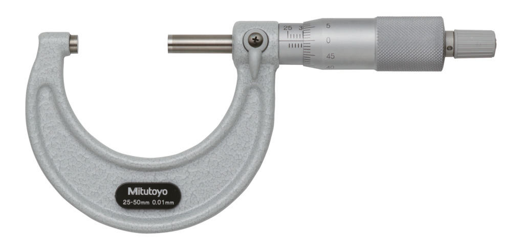

標準外側マイクロメータ M110
標準価格(税抜): 14,200円
測定範囲(mm): 25 ~ 50 目量(mm) : 0.01
/pim-assets/medias_converted/Highres/Mitutoyo/Media/Image/01_Micrometers/01_0_103-138_20213_FS_1.psd
  • 測定面は超硬合金チップ付き
  • 定圧装置付き
  • JIS B 7502 対象
符号 M110-25 M110-50
103-137
103-138
¥ 9590
¥ 14200
                                                                                                                25~50
最大許容誤差(MPE)の分類
クラス 2
クラス 2
測定力(N) 最小
±2
部分測定面接触誤差 V:VMPE(µm)
平行度(µm)
平面度(µm)
0.6
0.6
175
使用温度範囲:5~40 ℃
保存温度範囲:-10~60 ℃
使用温度範囲;5~40 ℃
保存温度範囲:-10~60 ℃
全測定面接触誤差 E:EMPE (mm)
±2
